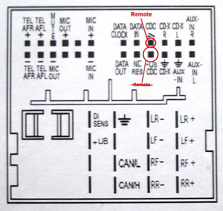

Hallo, und nicht steinigen :oops:, hab zwar bei anderen Radios gelesen, dass man das Remote vom Wechsler Anschluss nehmen kann.
Hat das Bolero Radio einen Wechslerausgang?
oder
wo kann ich dann ein Remote Signal abgreifen?
Schon mal im voraus besten Dank

Das Bolero hat einen Wechslerausgang.
Am Zigi-Anzünder kann man auch Zündungsplus abgreifen.
geändert: hier der echte Remote-Pin

Bin auch noch nicht schlüssig ob ich Wechsler-Signal oder Zigi-Anzünder abgreife. Muss mit dem Signal auf jeden Fall in den Kofferraum.
Weiß zufällig jemand, ob das Wechsler-Kabel auch bei nicht vorhandenem Wechsler von Werk aus bis in den Kofferraum links hinten gelegt wird? Dann wär Remote natürlich super einfach abzugreifen.

Wann ist dieses Remote Signal denn aktiv?
Das Bolero hat doch einen integrierten 6-Fach Wechsler!
Ich bräuchte es um einen Verstärker anzusteuern!

sancho-usa hat geschrieben: Das Bolero hat doch einen integrierten 6-Fach Wechsler!
Dachte der Wechsler selbst ist im Kofferaum links verbaut?
Oder gilt das nur für das Swing bzw. beide Navis?
Edit:
Hab noch bissl im Netz gesucht. Anscheinend gibt es je nach Radio auch noch Unterschiede ob der besagte Wechsler-Pin auf Dauerplus oder Zündungsplus und beim Bolero wahrscheinlich gar nicht geschaltet ist. Dauerplus ist für Remote-Signal natürlich nicht zu gebrauchen. Empfehle deshalb den Zigi-Anzünder.

Möööööp, falsch!!!!! :roll:
Remote ist der Stift da drüber (der mit dem Schaltersymbol)!
Das, was angemarkert ist, ist die Dauerplus für den Wechsler.
Aktiv ist Remote, sobald das Radio eingeschaltet ist.
Wenn kein Wechsler verbaut wurde, ist auch kein Kabel da. Was denkt ihr denn, wie viele Kilometer Kabel Skoda da umsonst verbauen würde.................. 8)

@ Radiopapst
wenn das stimmt, und auch noch funktioniert, dann geb ich einen aus!!!!!!!!!! :D

Danke für die Aufklärung. Google hilft halt doch nicht immer :roll:
Ich mach mal ein neues Bild rein, stiftet sonst nur Verwirrung.
Spricht denn was dagegen, Remote am Sicherungskasten bei der Sicherung für den Zigi-Anzünder anzuzapfen? Könnte man dann nämlich schön neben dem Dauerplus-Kabel an der Seite entlang nach hinten legen.

kannst Du machen, dann hast Du aber "nur" Zündplus!
@sancho-usa
Das funktioniert, habe ich schon mehrfach verbaut. Du musst nur berücksichtigen, dass dieser Anschluss nur mit max. 50mA belastet werden darf. Für einen Remoteanschluss aber absolut normal.
