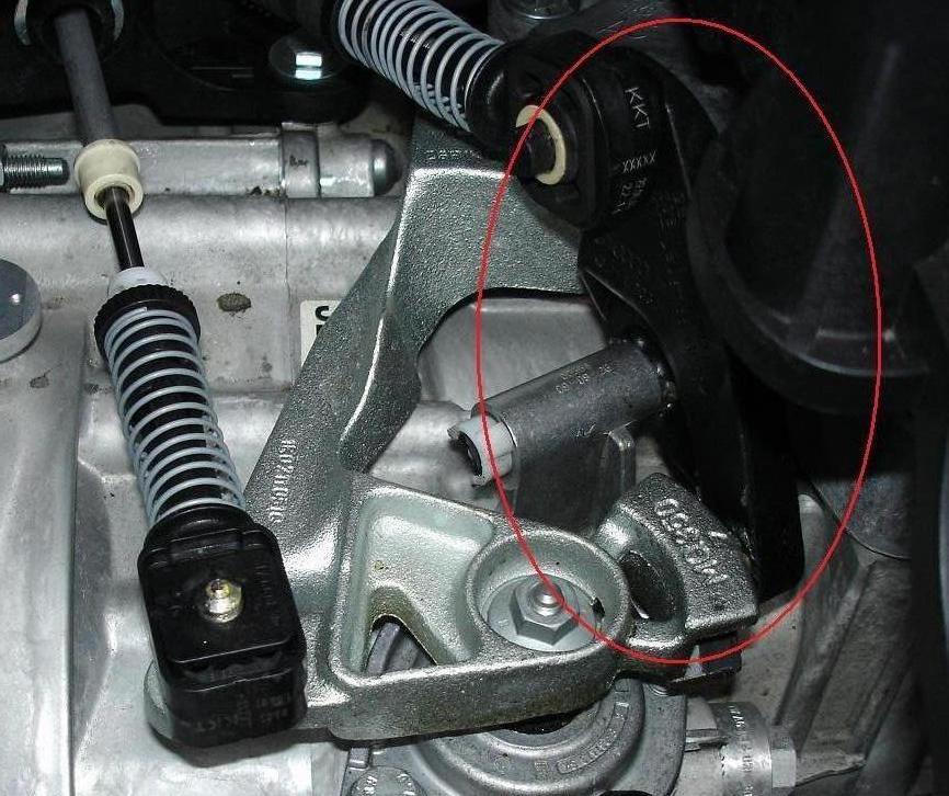

Re: Schaltwegverkürzung vom S3/TT für den Octavia 2 1Z
*rauskram*
bissl aktuellere Teilenr.
Die SWV mit der TeileNr. 5N0711046C für MQ350 Getriebe mit BZB 4x4 und BWA Motoren (Scout und RS)
Die SWV mit der TeileNr. 8J0711046D für MQ250 Getriebe mit BZB oder CDAA Motor (VFL und FL)
Beim FL: Um den Hebel besser zu demontieren, den weißen Sicherungsclip mit abziehen, könnte beim Wechsel aber kaputt gehen, deswegen gleich neuen mit bestellen "Sicherungsclip" 1K0711522 mitbestellen.
- SWV.jpg (113.62 KiB) 10268 mal betrachtet

Also ehrlich gesagt bin ich jetzt etwas verwirrt:
Für das 6 Gang MQ250 CDAA aus meinem 1.8 TSI (Baujahr 2011) sehe ich hier jetzt die SWV Teilenr. 8J0711046D und hier in der Anleitung wird die Teilenr. 8J0711046A genannt.
Welche brauch ich denn nun?
Und mal ne ganz doofe Frage: Kostet das Teil bei Audi genauso viel wie beim Skoda Händler?
Möchte das in der Garantiezeit ungern bei meiner Skoda-Vertragswerkstatt kaufen.
Biete VCDS Unterstützung im Raum Augsburg Süd
- sachse-dd-fo
- Beiträge: 1726
- Kilometerstand: 167000
Hey,
also, es gibt für deinen nur noch die 8J0711046D Version, die A-Version wurde seit Juni 2011 durch die D-Version ersetzt. Kannst also ruhig die D-Version bei nen Audi-Händler bestellen. Bei einen reinen Skoda-Händler wirst du das Teil eh nicht bestellen können, weil es nicht zu keinen Skoda gehört.
Vergesse nicht den weißen Sicherungsclip mit zu bestellen. 1K0711522.
(Ich werde mal einen Admin anschreiben, damit die Teilenr. in der Anleitung abgeändert wird von der SWV.)

Wollte mich hier mal noch kurz bedanken, weil sowas meist zu kurz kommt.
Das Teil hat gepasst und der Einbau war mit der Anleitung von sachse-dd-fo echt kinderleicht.
Der weiße Sicherungsclip hat bei mir beim Wechseln übrigens nicht gestört und konnte dran bleiben.
Also, Danke und Gruß
