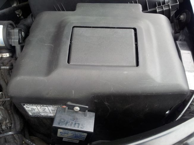

Nach Katalogstudium habe ich mir eine Varta Silver dynamic D15 mit 63Ah zugelegt und eingebaut.
Die Batterie passt problemlos, jedoch gibt es mit der Batterieabdeckung (1J0 915 435 C) ein Problem:
Diese ist offensichtlich für die Batterie etwas zu klein, sodass die Abdeckung links vorne eingerissen ist (s.Bild). Wie man auf dem Bild erkennen kann, ist eine Prins VSI verbaut, daher ist der Platz zur Seite hin sehr begrenzt.
Meine Fragen: Welche Abdeckung (Teilenummer?) passt problemlos mit dem geringsten Aufwand über die Batterie? Den Batteriehalter möchte ich ungern tauschen, ist dies zwingend erforderlich?

Re: Passende Batterieabdeckung?
Vielen Dank!
Das heißt die Batterieabdeckung 1J0 915 435 B sollte passen?
Benötige ich auch eine neue Batteriekonsole 1J0 915 333?
Die Batteriekonsolen für 44AH und 60AH sind gleich... Erst für 70AH und 80AH brauchste ne andere...
Die Batterieabdeckung ist für 44AH und 60AH überigens auch die gleiche... Also die 1J0 915 435 C... Die B ist für 70AH und 80AH und dann brauchste wirklich die andere Konsole und noch nen anderen Halter für den Sicherungskasten oben drauf und so...
Sicher das du net evtl. irgendwo was falsch zusammengebaut hast?
Grüße,
der Micha....
