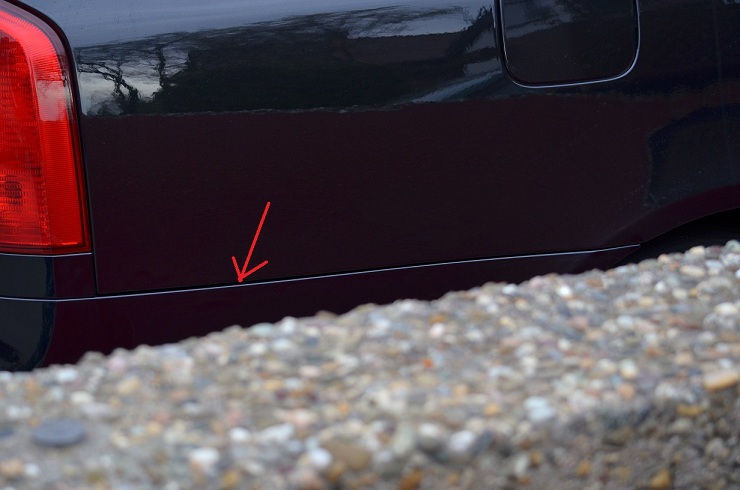

Ich hab aufgrund eines kleinen Unfalls (nur die Heckschürze wurde getauscht, da verkratzt...Träger war auch noch ganz) eine neue Heckschürze montieren lassen.
Am Dienstag geht er nochmal zur Nacharbeit.
Würde mir jedoch gerne eine Info einholen, ob es möglich ist das auf dem Bild markierte Spaltmaß einzustellen?
(Das Rücklicht muss auch noch eingestellt werden)
Bei der anderen Schürze waren dies auch nach dem Unfall noch normal.
Spaltmaß
Spaltmaß

Dass sollte schon möglich sein, das einzustellen. Allerdings macht man solche Anpassungsarbeiten vor dem Lackieren.
Dass hatte ich mal bei meinem alten Octi, da war an der Frontstoßstange vom Spritzgießen durch die Trennebene ein Grat, der noch weg geschliffen werden musste, sonnst hätte man die Stoßstange nicht einstellen können.
Ist es denn jetzt eingestellt?

Der Spalt ist nach wie vor noch da, sie konnten ihn etwas besser machen. Jedoch ist er mir eigentlich noch immer zu groß

Wie groß ist der Spalt denn? Normal wäre 1 mm +-0,2.

So außem Stehgreif würde ich sagen Fahrerseite passt und Beifahrerseite wird an die 2 bis 2,5 mm haben.
Müsste ja eigentlich nur an den Stoßstangenträgern liegen. Wie kann ich die denn etwas einstellen?
Hab gelesen die sind von Innen verschraubt, weiß aber leider nicht wie ich an die Schrauben hinkomme
