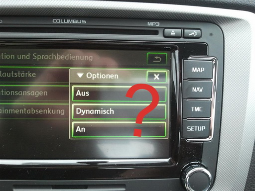

Ich hab im Handbuch als auch im Columbus selber bisher keine Stelle gefunden, wo man die Lautstärke der Naviagtionsansagen einstellen kann. Die sind nämlich bei laufendem Media-Betrieb einfach zu leise. Da, wo man das eigentlich im Handbuch vermutet, wird man von der Seite 27 auf die Seite 13 verwiesen und da steht lediglich bei Naviagtionsansagen "Aus/Dynamisch/An". Bin nur zu doof oder gibt es da keine Einstellmöglichkeit?

Schon mal im Menü für die Klangeinstellungen die in der RTFM genannten Untermenüs angewählt? Also:Tone/Lautstärke/Navigation und Sprachbedienung/Navigationsansagen.
Der Verweis in Seite 27 auf Seite 13 der RTFM soll imho nur zeigen, daß in diesem Untermenü die Lautstärke für die auf Seite 13 genannten Sprachansagen (bei Dynamisch oder Ein) eingestellt wird.

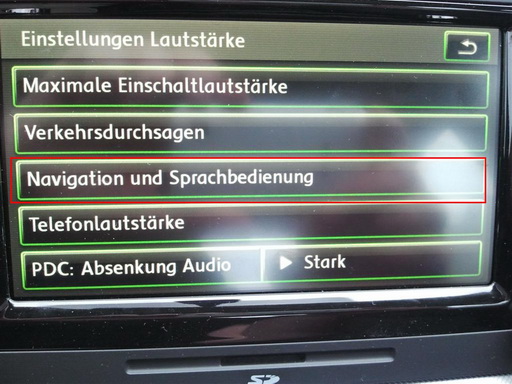

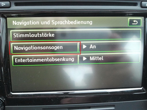

Das mit dem Lautstärkeregler ist das einzige, was auch funktioniert. Allerdings ist das etwas unbefriedigend, weil eben recht willkürlich.
... Na klar. Aber eben ohne Erfolg:Schon mal im Menü für die Klangeinstellungen die in der RTFM genannten Untermenüs angewählt? Also:Tone/Lautstärke/Navigation und Sprachbedienung/Navigationsansagen.
- klang_02.jpg (85.99 KiB) 2019 mal betrachtet
- klang_03.jpg (78.03 KiB) 2019 mal betrachtet
- Mehr gibt's da nicht.
- klang_04.jpg (83.44 KiB) 2014 mal betrachtet

Mittleres Bild, Stimmlautstärke schon versucht?

Ich zitiere hier mal das Handbauch:
Stimmlautstärke - Stimmlautstärke bei Sprachbedienung einstellen (will ich nicht)
Naviagtionsansagen - Lautstärke der Navigationsansagen einstellen (aha, will ich ... geht aber nicht!! :motz: )
Bug oder Feature?
Bug oder Feature?
