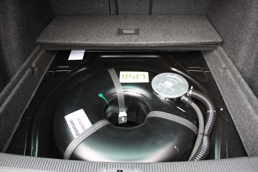

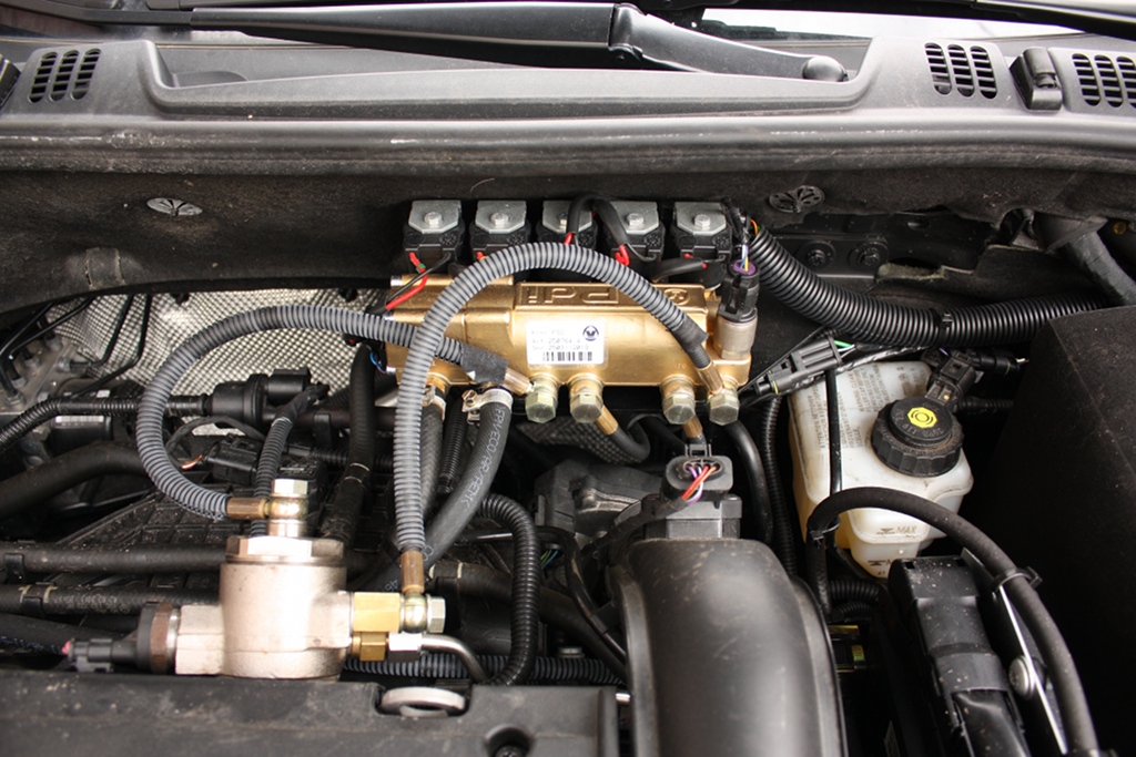

habe nun seit knapp 3 Wochen eine Vialle LPdi Gasanlage in meinem Octavia verbaut.
Mit der Anlage bin ich bisher absolut zufrieden, ich kann keinen Unterschied zum Benzinbetrieb feststellen, kein ruckeln oder sonstiges. Einziges kleines Manko ist das der Wagen nach etwas Standzeit nicht immer beim ersten Mal anspringt. Aber mehr als Zwei Startversuche habe ich noch nie gebraucht. Der Verbraucht liegt wie erwartet ca. 20 % über dem Benzinverbraucht. Seit dem Einbau habe ich keinen Tropfen Benzin mehr verbraucht und kann nun immer mit einen Grinsen im Gesicht die Tankstelle verlassen.
Da durch den Radmuldentank 6 cm aus der Mulde heraus ragt und so kein ebener Kofferraum mehr vorhanden war, habe ich bei der Gelegenheit noch den Original variablen Ladeboden nachgerüstet. Vielen Dank dabei nochmal an occiQQ5!
Nachfolgend ein paar Bilder vom Umbau der durch einen wirklich kompetenten Vialle Partner erfolgte.

Der Umbau sieht sauber gemacht aus. Die 20% Mehrverbrauch sprechen für gute Anlageneinstellung. Wer war der Umbauer?
Schade nur, daß es für die LPdi keine "center filled tanks" (so wie in meinem Passat) gibt, das würde das Volumen und damit die Reichweite verbessern, bei gleichem Platzbedarf.
Da hat Vialle scheinbar die LPdi inzwischen so weit verbessert, daß sie recht zuverlässig anspringt, die ersten haben nach Aussage der Besitzer ja oft mehr als 2 Startversuche gebraucht.

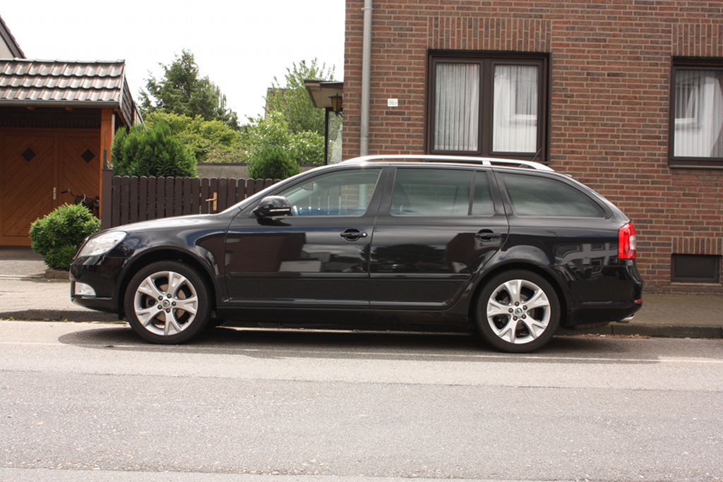

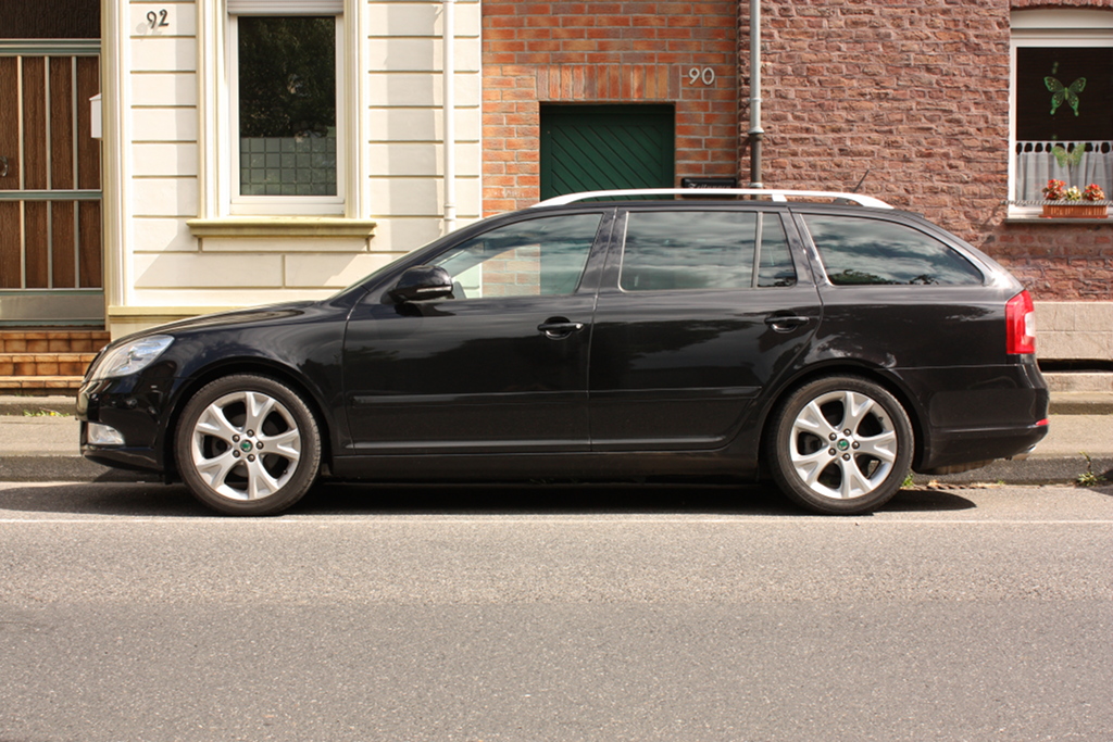

So, es gibt mal wieder Neuigkeiten von meinem Wagen. Diese Woche wurde ein Eibach Pro Kit und H&R Spurplatten verbaut.
Tieferlegung 30/30
Spurplatten 30/30 pro Achse
Jetzt schaut der Octi richtig klasse aus! Hier mal der vorher/nachher Vergleich:
Tieferlegung 30/30

Ich habe 15 mm pro Seite und somit 30 pro Achse verbaut. Hätte ich vielleicht hinschreiben sollen.
@DerPedro: Ich bin mir ziemlich sicher das ich damals Bilder gemacht habe, kann sie aber leider nicht mehr finden. Ich kann, wenn denn bald mal Frühling wird und ich sie Sommer Alu's montiert habe, gerne Bilder machen. Nur mit dem Vergleich zu vorher kann ich leider nicht dienen.
