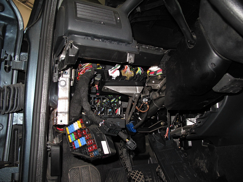

Re: Zündungsplus hinten im 1U Combi 2004?
Hallo Evel Knievel
Wo kann ich am Relaisträger Zündungsplus abgreifen??
Gruss Jakker
Gruss Jakker
vermutlich doch oder er ist ein ganz Penibler, denn ich schrieb ja "Du musst ein Kabel vom Relaisträger..." und das ist ja nicht ganz korrekt. Also Klemme 75X oberhalb des Fahrerfussraumes neben dem Relaisträger.
Klar war die Frage ernst gemeint. Ich bein kein Elektriker und möchte da "vorne" nicht irgendwo herum basteln.Octi_TDI hat geschrieben:@Jakker: deine Frage ist jetzt aber nicht ernst gemeint!
Bei der Menge an Kabelgelersch kenn ich mich schlicht nicht aus, deshalb die Frage nach der detailierten Stelle.
Penibel bin ich im Übrigen nicht, möchte nur nicht, dass die Karre irgendwann deswegen abfackelt.
