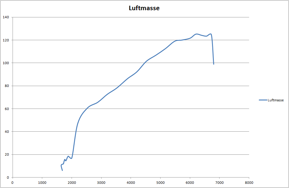

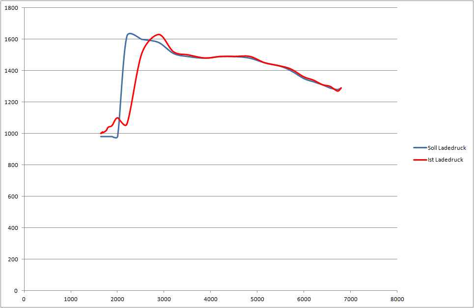

So heute hat der Octavia eine neue Software bekommen und rennt jetzt ganz ordentlich 8) Leider liegt die Luftmasse aber nur bei 150 g/s, da hätte ich etwas mehr erwartet. Ich mache demnächst mal eine Leistungsmessung und lasse die Software evtl. etwas nacharbeiten. Aber fürs erste bin ich recht zufrieden.
Hier mal ein paar Diagramme. Alle Fahrten wurde im dritten Gang gefahren, auf der X Achse ist die Drehzahl.
Zuerst Ladedruck und Luftmasse mit original Software
- Luftmasse original.png (20.42 KiB) 2613 mal betrachtet
- Ladedruck original.png (22.35 KiB) 2608 mal betrachtet

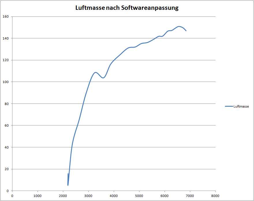

Dann mal nach dem chippen
- Luftmasse mit Chip.png (21.73 KiB) 2616 mal betrachtet
- Ladedruck mit Chip.png (23.93 KiB) 2615 mal betrachtet

Und dann nochmal die Graphen übereinander gelegt. Da die Drehzahlen ja nicht genau passen, habe ich das so ca. angepasst.
- Luftmasse Vergleich.png (24.48 KiB) 2614 mal betrachtet
- Ladedruck Vergleich.png (33.46 KiB) 2627 mal betrachtet
