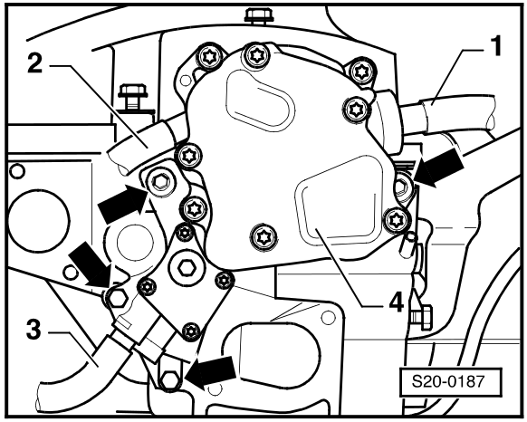

2x inbus oben und 2 x sechskantbolzen unten loesen. Oben mit 20Nm und unten mit 10Nm wieder fest. Es ist uebrigens eine zgn. Tandempumpe, eine macht Vakuum und eine Dieselfoerderung. Die drei elektrische Anschluesse speissen drei Glühstifte die mit bis drei mal 144 Watt an Wärme das Kühlwasser rascher auf Temperatur bringen bei kaltes Wetter. Bild falls Motor ASZ:

Das hättest Du ruhig vorher posten können, dann hätt ich mich auch selbst getraut im 1.Versuch. :motz:
Mir waren es zu viele Schrauben, wo ich unsicher war.
Und es musste schnell gehen...
Nun hoffe ich ja, das meine Dichtung bis zum Ende des Autolebens dicht ist
Das Bild eindeutig: 130ps 1,9 tdi (motor asz glaub ich) bj 2003

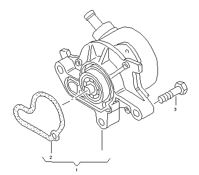

Packung AQM,AGR,ALH,AHF,ASV: 038 145 345
und Bild:
und Bild:
- Vakuum-AQM-AGR-ALH-AHF-ASV.png (7.44 KiB) 832 mal betrachtet

Korrektes Bild!
Die Schraube auf 6 Uhr ist es, wo die Glühstiftheizung im Weg ist.
