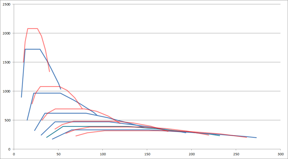

L.E. Octi hat geschrieben:Vergleich selber. Ja, auf dem Papier ist anders als vom Fahrgefühl. Aber um etwas zu verdeutlichen, sollte das schon helfen.
Sicher wird hier und da ab und zu mal sich das etwas geringere
Drehmoment als zum Diesel sich bemerkmar machen.
Die meisten Leute vergessen leider, dass es da noch ein kleines Detail zw. Motor und Straße gibt.
Vielleicht sollte man sich einfach mal die Mühe machen und das Drehmoment am Rad ausrechnen?

Bezüglich Drehmomentvergleich.
@Lani hatte sich vor einiger Zeit die Mühe gemacht und eine Exceltabelle erstellt. Link Die läst sich ohne großen Aufwand auch für den Vergleich hier verwenden. Man müßte nur die enstsprechenden Motor- und Getriebedaten haben.

I-3,77 II-1,96 III-1,26 IV-0,87 V-0,86 VI-0,72 Z-4,55
3,450/2,760
...beim 2.0TDI 110kW ergibt für mich keinen Sinn. Oder haben die Gänge 1-4 den Abtrieb 3,45 und 5+6 2,76?
EDIT: Drehmoment pro Rad als Funktion über die Geschwindigkeit: rot der 2.0 TDI mit 110kW im O3, blau der 1.4 TSI mit 103 kW...
(Vermutlich sind die aber im ersten Gang eh gedrosselt)

Barus hat geschrieben:Oder haben die Gänge 1-4 den Abtrieb 3,45 und 5+6 2,76?
Wird so sein. Auch bisher war beim 103kW-Diesel-Handschalter ein Getriebe mit zwei Abtriebswellen verbaut.
