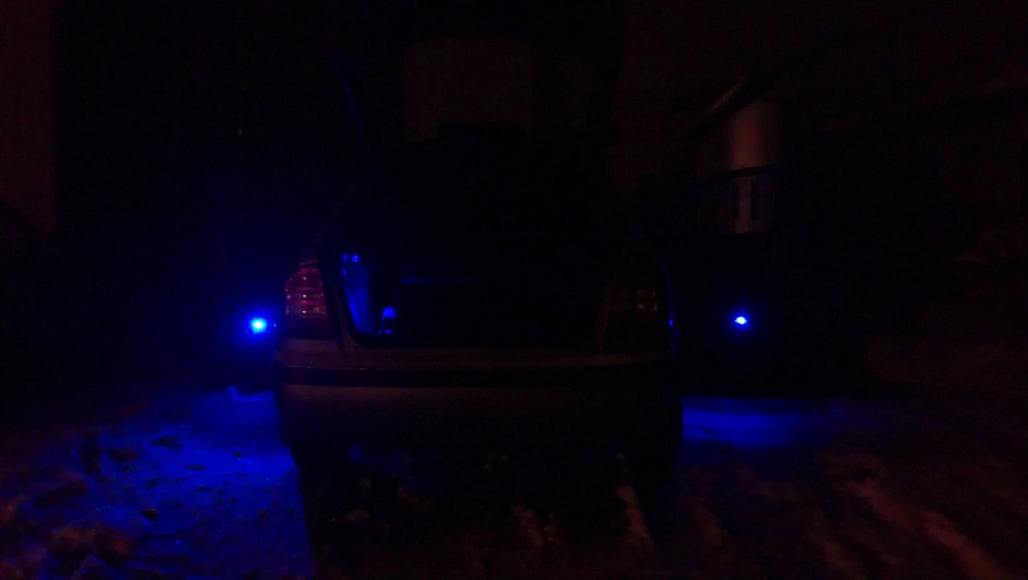

Hallooo alle zusammen!
Sooo... Da ihr mir so toll geholfen habt bei meiner Suche nach den richtigen Soffitten und ich meine Lieferung heute bekommen hab, musste ich sie natürlich gleich einbauen, das Ergebnis bekommt ihr natürlich hier:

Re: Kofferraumlicht
Geschmackssache halt. Aber blaue Innenbeleuchtung ist doch irgendwie völlig Out. Des weiteren empfinde ich es dunkler als die normale Glühlampen. In meinen Augen optisch und funktionell ein Rückschritt.

Nuja, Geschmäcker sind eben verschieden. Wäre ja schlimm wenn jeder den gleichen Geschmack hätte, ich finds eben toll.

Skodiii hat geschrieben:Außerdem was heißt hier "Weiblichkeit ausleben lassen"?
An sich gut, blau wäre mir aber auch zu unpraktisch.
Muss aber mal fragen, was sind das für Türbeleuchtungen? Sind die Serie?
Wie bist du das Problem mit dem zu geringen Widerstand der LEDs angegangen? Da ich mir nicht irgendwo einen glühenden 5W Widerstand reinsetzen wollte habe ich die Kofferraumleuchtenhalterung minimal modifiziert, jetzt kann ich hinter die LED Soffitte noch eine normale Soffitte stecken, die dann Kontakt zu den beiden Enden der LED Soffitte hat.
