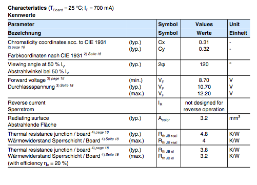

So hab soeben die Daten von Osram bekommen. Die LEDs werden für Flutlichter,Autoscheinwerfer etc. gebaut.
EK Preis für eine LED ca 60-70 Euro.
Ich dachte ich höre nicht Richtig. Kann ja nicht schaden wenn Ich knapp 100 Stück hier rumliegen habe.
Falls die Daten wen Interessieren häng ich mal ein Bild an.
Weiß nur noch nicht mit wie viel mA ich Die Led betreibe.
Ich werde mal Experimentieren.

Die OSram LEDs verbraten auch 700mA, und das auf einer Epoxy-Platine... Dass die Überhitzen ist auch kein Wunder.
Zum Thema Watt: Du brauchst auch die Info wieviel Strom gezogen wird. Bei 5600mcd und 45° sind das ja nur gut 2Lumen, das entspricht ja einer 0.2W Glühbirne... Bei geschätzten 50lm/W werden da weniger als 20mA fließen. Ein 0.1W Widerstand langt locker.
Edit: ich les grad 60mA, das macht eine Effizienz von 11lm/W - da kannste gleich ne Glühfunzel reinstecken.
Aber ein 0.5W Widerstand langt da auch allemal. Mein Tipp: Superflux LEDs, sind sehr effizient und für einen Hobbybastler super zum löten.

Sry hab irgendwie vergessen den anderen Teil zu Kopieren.robaer hat geschrieben:Die OSram LEDs verbraten auch 700mA, und das auf einer Epoxy-Platine... Dass die Überhitzen ist auch kein Wunder.
Hier sind die kompletten Daten für die LED:
http://catalog.osram-os.com/jsp/downloa ... 1211_0.pdf
Hab die Leds eben mal mit 8V und 20mA betrieben. Die Ausleuchtung war Akzeptabel. Könnte aber noch doppelt so hell sein.
Ich hoffe morgen kommen meine Widerstände. Sobald ich die LEDs ausreichend Hell und mit kaum Hitzeentwicklung betreibe sag ich bescheid.

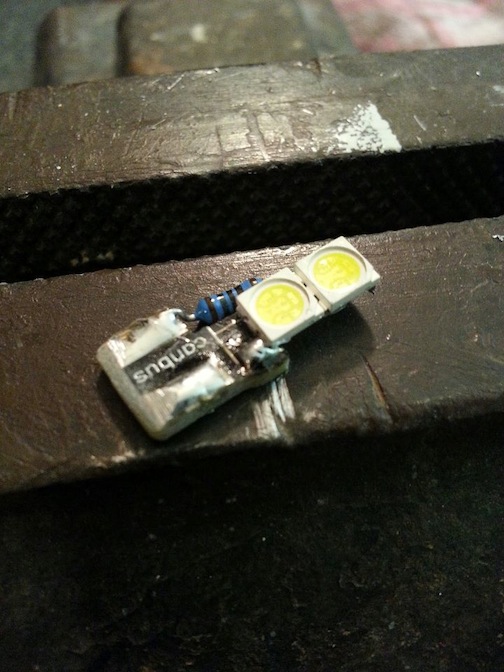

Ich hab gestern den ersten Prototypen gebaut.
Keine Sorge. Es ist nur ein versuch. Wenn diese Woche meine Platinenteile kommen dann wird es Ordentlich velötet.
Auf der Platine werden aber 2 Reihen mit 2-3 LEDs verbaut. geht mir im moment nur um die Lichtausbeute und den passenden Winkel.
Bei den Leseleuchten ist es ja Ratsamer die LEDs mehr Richtung Amaturenbrett zu richten, da man sonst geblendet wird.
Hier ist erstmal ein Bild des "Versuchsobjekt".
Sobald alles fertig ist gibts eine kleine Fotostrecke.
