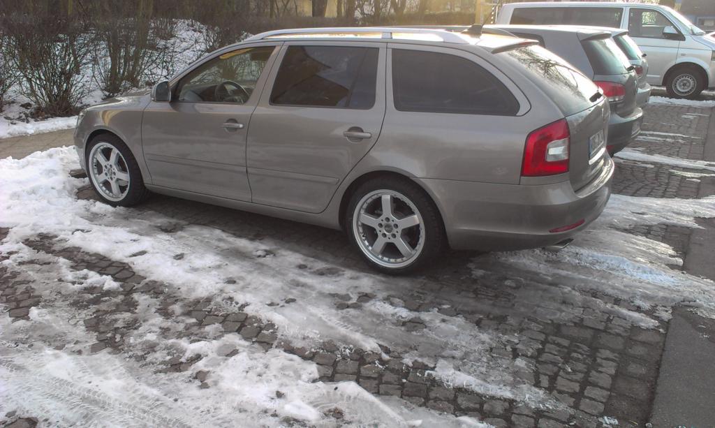

Hallo Leute
Ich habe zu Hause ROD Felgen Typ 84 808 Teilegutachten http://www.excentric.de/gutachten/alt/R ... 090599.pdf und möchte die gerne mit 225/40 R 18 Dunlop Sport MAXX RT fahren.
Jetzt habe ich etwas Angst, dass das alles ohne weiteres nicht klappen könnte, da ich meinen O2 noch mit Eibachfedern 30/30 Tieferlegen möchte.
Ich habe diesen Thread hier gefunden http://www.octavia-forum.de/forum/viewtopic.php?t=8975,
Meine Frage
Hat jemand erfahrung mit der Tieferlegung im zusammenhang mit der Rad/Reifen kombination, würde sehr ungerne etwas an der Karosserie machen (z.B Bördeln, Kante umlegen ,Lasche, Skoda gibt ja 10 Jahre Garantie auf Karosserie bezüglich der durchrostung )
Und der 2. Punkt ist, die Reifen würde ich jetzt bestellen, will mir aber sicher sein, das an dem Fahrzeug nichts verändert werden muss und der Tüv sein OK gibt.
Ich hoffe ihr versteht mein anliegen
mfg
micha
Meine Frage
mfg
micha

Re: Erfahrungen beim TÜV mit 8Jx18H2 ET 35 225/40 R18
Hallo
Es ist vollbracht
Alles geklappt, ohne PROBLEME mit ET35 und Eibach 30/30
Keine Lasche bearbeiten, Bördeln etc.
Ich hoffe das sich die Federn noch setzen
Gesamtkosten incl. Felgen, Reifen, Achsvermessung, Federn, Montage, TÜV: 1.150 €
mfg
Micha
Es ist vollbracht
mfg
Micha
