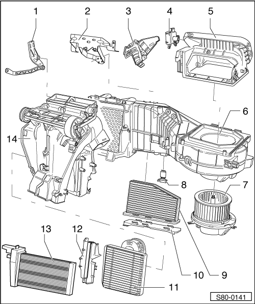

73euro
Beiträge: 80
Registriert: 27. September 2012 21:58
Motor: 2.0 FSI
Kilometerstand: 118000
Re: Probleme mit Umluftklappe - nicht das Klackern!
Beitrag von 73euro »
Vielleicht kann Ich ja ein wenig helfen.
Hab im meinem verstaubtem Ordner 2 Bilder gefunden.
Hoffe die Helfen ein wenig.
Hier ist Nr.4 der Motor für die Umluftklappe
Hier ist Nr.2 der Motor für die Umluftklappe

Das mit den zwei Klappen hört sich sehr interessant an. Was ist eine Staudruckklappe bzw. was macht diese?
Wenn ich das Handschuhfach demontiere, kann ich die Teile dann ausbauen? Gibt es dazu eine Anleitung wie man das HSF demontiert?
Danke noch für die Skizze, aber ehrlich gesagt werde ich davon auch nicht schlauer :roll:

Wie Torsten schon erkannt hat, sind an meinem Wagen zwei klappen verbaut, diese sitzen hintereinander. Betätigt man den Umluftschalter so sperrt die zum Motor gerichtete Klappe die Frischluftzufuhr ab und die zum Innenraum hin öffnet sich. Das Problem war bei mir das sich die Innere Klappe nicht mehr geöffnet hat und somit bei betätigter Umluft überhaupt keine Luft mehr angesaugt werden konnte.
Das Hanschuhfach ist ziemlich einfach, wie in dem Link den ich gesetzt hatte zu demontieren. Dann sieht man auch schon die Mechanik...
Kunststoffsicherung für die Motoren entfernt (oben und unten geklipst) und den Motor für die Umluftklappe abgenommen - dieser ist nur noch gesteckt. Stecke entfernt und angesehen. Das Teil ist Bombenfest gewesen also hatte ich es zerlegt.
Alles auseinandergenommen, gereinigt, abgeschmiert und schon war das Teil wieder gängig :-)

TorstenW hat geschrieben: wenn Du in den Schlitz, in dem der Luftfilter gesteckt hat, bis nach oben reinguckst, dann siehst Du die Umluftklappe. Dazu musst Du Dich im Fußraum hinlegen und mit einer Taschenlampe da reinleuchten.
Beide Klappen sind unmöglich vom Kasten des Innenraumfilters zu sehen. Die Klappen sitzen direkt über den Motor und man müsst 2x um die Ecke und durch den Lüfter sehen können :-)
Das erkennt man gut auf dem ersten Bild von 73euro... wenn man weis nach was man suchen muss :-)
