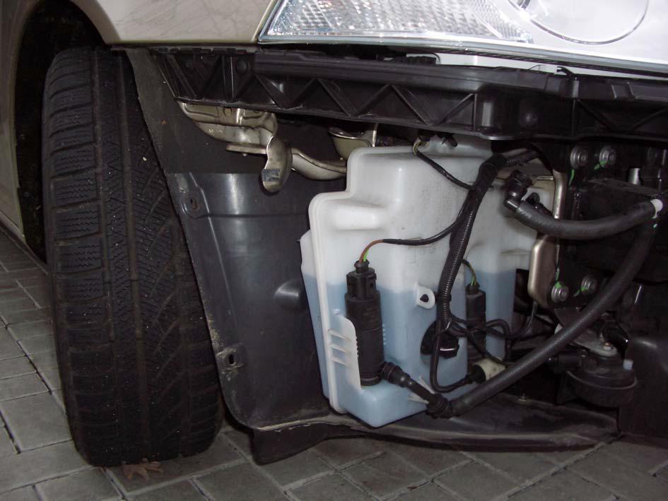

Behälter gerissen, Schlauch defekt bzw. von der Pumpe gerutscht, Dichtung der Pumpe defekt oder Dichtung vom Wasserstandssensor (mitte) defekt.
So sieht das ganze aus.

Schönes Bild, danke!
Ja, klingt alles plausibel. Ich werde berichten!
