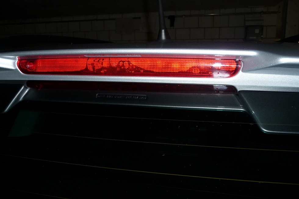

Nun hat es mich auch erwischt....schönes Aquarium in der 3. Bremsleuchte :motz: Habe (in diesem Falle leider) die SportEdition. Musste schon jemand mit dem Originalspoiler die Bremsleuchte wechseln? Wie lange ging das und vor allem ging das gut?
