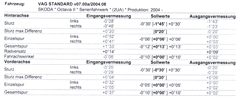

Mittlerweile sind neue Hinterreifen drauf (welch angenehme Stille.........) und eine Achsvermessung/-einstellung wurde auch durchgeführt.
Bei den Eingangswerten ist mir allerdings schlecht geworden!
Hatte noch jemand so stark vom Sollwert abweichende? Kann das sein???

Re: Sägezahnbildung bei Octavia 2
Komisch bei mir sind andere Sollwerte aufgeführt. Und ich habe gerade gesehen, dass nach der Vermessung der Sturz vorn und hinten nicht stimmen
Haben Combi`s und Limo`s verschiedene Werte?
Danke für deine Reaktion!
Jetzt bin ich nur noch verwirrter...
Kann irgendjemand weiterhelfen???
