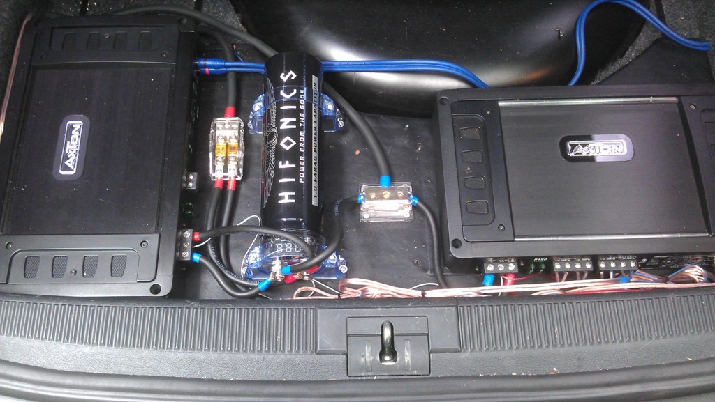

So, meine Anlage ist fürs erste abgeschlossen :)
Letztes Wochenende noch den 1F-PowerCap an den Monoblock angeschlossen und gut ists :)
Verbaut ist nun:
Axton A490 4-Kanal Verstärker für Front- (16cm Crunch-Kompos) und Hecksystem (4x6" Alpine LS)
Axton A1390 Monoblock für den 375W Crunch-Subwoofer
Alles gesteuert über mein Alpine CDA-137BTi :)
Die vorderen Türen sind mit Biteumenmatten und Alubutyl ausgekleidet, sodass da nix mehr rappelt :) Und wenn ich mal Zeit habe, nehm ich den Kofferraum nochmal auseinander und kleide den auch noch aus.
Verlegt ist nun ein 35mm²-Stromkabel mit ner 100A-Sicherung an der Batterie. Dieses wird über einen abgesicherten Stromteiler auf 2 16mm² Kabel zu den Endstufen aufegesplittet. Masse geht von den 16mm² Kabeln aufn ein 35mm² zur linken Schraube für die HEckstoßstange. Natürlich vorher alles schön blank gekratzt ;)
Die Technik habe ich im Kofferraumzwischenboden auf einer mit Kunstleder überzogenen Pressspanplatte sicher montiert.

Mal ne kurze Frage, da ich irgendwie nichts dazu finde:
Sehe ich das richtig, dass an der Remoteleitung an der Endstufe KEIN Strom fließen sollte, wenn das Radio aus ist?
Folgendes: Ich habe seit einiger Zeit das Problem, dass sich meine Batterie im Motorraum nach mehr als 24h Standzeigt bis auf <4V leersaugt. Und das gefühlt erst seitdem Radioeinbau durch ein HiFi-Geschäft, wo ich das Radio auch gekauft habe.
Ich habe gerade mal die Spannung an den Endstufen gemessen und im abgeschaltetem Zustand liegen an den Remoteleitungen 0,76V an. Nun frage ich mich: Ist das richtig so oder passt da was mit der Verkabelung zwischen Bordnetz und Radio nicht?
Schonmal besten Dank
Nils
Frank V.
Beiträge: 2336
Registriert: 31. Juli 2003 00:28
Baujahr: 1999
Motor: 20V Turbo
Kilometerstand: 255000
Re: Austausch der Seriensoundanlage im Combi
Beitrag von Frank V. »
Remote sollte nur bei eingeschaltetem Radio 12V führen, ansonsten 0V. Soll ich nochmal rumkommen?
