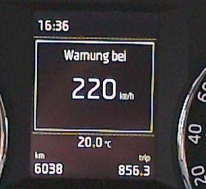

Die Höchstgeschwindigkeit ist für den 2.0 TDI 150 PS mit 219 km/h angegeben.
Passt. (Navi meinte, es wären 209 gewesen.)
- 220.jpg (13.16 KiB) 7668 mal betrachtet

Aber dann passt es doch nicht?! Von 209 fehlen doch noch 10 auf 219...Snow-White hat geschrieben:Die Höchstgeschwindigkeit ist für den 2.0 TDI 150 PS mit 219 km/h angegeben.

Dass die Tachoangaben immer von der tatsächlichen Geschwindigkeit abweichen, ist dir doch aber sicher nicht unbekannt, oder?RPGamer hat geschrieben: Aber dann passt es doch nicht?! Von 209 fehlen doch noch 10 auf 219...
Und das tun sie immer nach oben, da sie weniger nicht anzeigen dürfen.
Desweiteren wird die Differenz mit zunehmender Geschwindigkeit auch immer größer.
So dass die Angaben von Snow-White nachvollziehbar sind.
Und ich denke auch, dass sich die Werksangaben zur Geschwindigkeit auf die vom Tacho angezeigten Angaben beziehen.
Also soweit alles klar.

No Way - die angegebene Höchstgeschwindigkeit muss das Fahrzeug bei idealen Bedingungen (kein Wind, keine Steigung, kleinste Reifengröße) erreichen können, und zwar unabhängig gemessen z.B. als Weg-Zeit-Messung. Der Wert der Tachoanzeige ist gerade wegen der gesetzlich vorgeschriebenen Voreilung hier nicht maßgeblich.
Insofern fehlen hier in der Tat noch die 10 km/h, wobei die Bedingungen natürlich nie so richtig ideal sind und das Fahrzeug vermeutlich auch noch nicht die maximale Leistung bringt.

Nein, und nein.Nickman_83 hat geschrieben: Und ich denke auch, dass sich die Werksangaben zur Geschwindigkeit auf die vom Tacho angezeigten Angaben beziehen.
