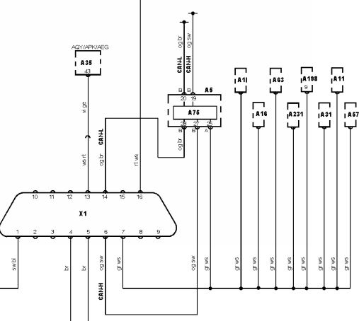

laut Schaltplan Autodata 3.38 befindet sich eine direkte Diagnoseleitung zur OBD buchse an pin 13 weis jetzt nicht in wiefern ich diese leitung von pin 13 der OBD Buchse testweise auf pin 7 einzeln legen kann oder ob dort das protokoll stimmt.
da mein interface nur auf pin 7 angelötet ist, weis ich nicht ob ich das jetzt trennen kann und auf pin 13 legen darf
und MSG="A36" ist nicht mit auf der datenleitung grau weis zu pin 7 OBD-Buchse
habe nen Audi A4 und nen Polo 6N ausgelesen
schaltplan OBD

Laut Schaltplan gibt es kein pin 13 auf der OBD Buchse bei mir
da ich den MKB BFQ habe,
und laut Schaltplan Motormanagement gibt es kein pin 43 am MSG
Laut MKB Sollte das MSG die Teilenummer 06A906033BG haben

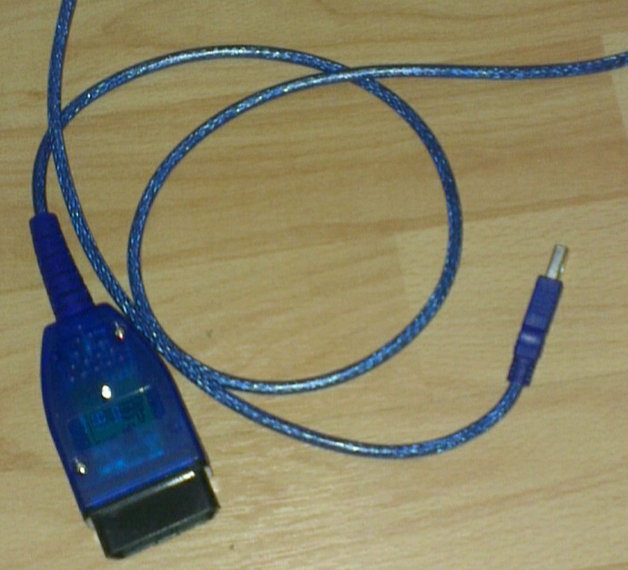

Ich weiss nicht was Du mit dem ganzen Zeugs willst, ich habe ein ganz einfachen popeliges 5,99 € K-Line Interface welches kein CAN unterstützt und lese bei meinem Octi alles an Stg aus was verbaut ist, auch das MSG! Ich brauch dafür kein CAN-fähiges Interface.
Was für ein Teil hast Du, kannst hier mal ein Bild reinstellen?
Wie schon gesagt, irgendwie denke ich ist eine der K-Leitungen bei dem Auto gestört oder defekt.

BeVo hat geschrieben:Ich weiss nicht was Du mit dem ganzen Zeugs willst, ich habe ein ganz einfachen popeliges 5,99 € K-Line Interface welches kein CAN unterstützt und lese bei meinem Octi alles an Stg aus was verbaut ist, auch das MSG! Ich brauch dafür kein CAN-fähiges Interface.
auch so ein 5,99 € kabel von ebay

Genau so eins hab ich auch und damit funktioniert das auch problemlos ;)
