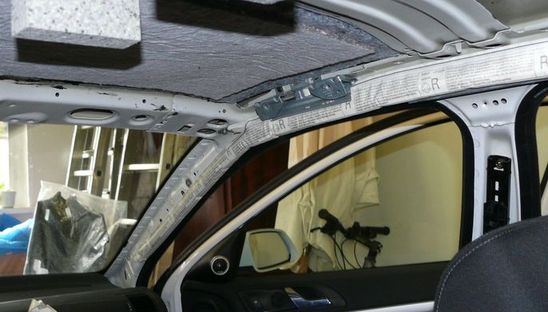

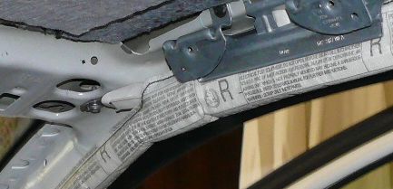

Vielleicht hilft dir das.
Octavia 1Z Combi Dach

Mehr gehr nicht
