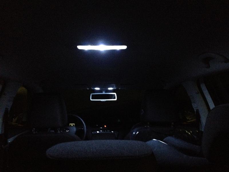

Gut, also vorne eben so gemacht und hat funktioniert! - Bei der hinteren Einheit habe ich allerdings den ganzen Plastikrahmen (mit der integrierten Klarscheibe) ausgehebelt und bin so zu den Birnchen gelangt!
Danach eben die 5 Stück W5W gewechselt und das Ergebnis sehr ihr hier.
Danke und Gute Fahrt, Hannes
nach dem Umbau mit Blitz:
nach dem Umbau ohne Blitz:
