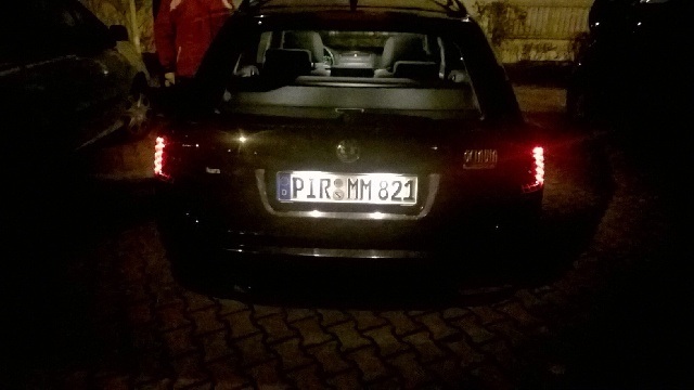

Ich hab mir heute die Black/Smoke led Rl von Dectane in meinen Combi eingebaut, nur leider leuchtet das normale Rücklicht nicht in C Form, sondern nur die Außenseiten.
Sonst funktioniert alles. Weiß Jemand woran das liegen kann?

Re: Alle Infos zu LED-Rückleuchten für den Combi!
Lesen,lesen,lesen
Mit den Standlichtfassungen so lange spielen bis alles funktioniert,das einzig komische ist das ich es nur anders
rum kenne wenn die äusseren Leds nicht funktionieren.
Hast du eine Fehlermeldung drinnen?Bremslicht funktioniert oder bleibts dunkel?Blinker,Rückfahrscheinwerfer,Nebelschlussleuchte bleibt alles dunkel?Wie gesagt spiel dich mit den Standlichtfassungen,das hat bisher bei jedem noch geklappt
Sonst funktioniert wirklich alles Tadellos.
Hab auch schon paar mal andersrum gedreht, jedes mal mit Zündung aus und wieder an.
Fehlermeldungen zeigt mein BC nicht an.
Lichtschalter auf Null bzw. Zündung komplett aus/an bringt auch nix?Diese kleinen Kontakte die auf den "Standlichter"drauf sind,also diese kleinen Drähte hast auch zurecht gebogen?Hat bei mir damals geholfen,wenn die keinen ordentlichen Kontakt haben funkts net.
Weiters kannst noch die Aufnahmen vom Standlicht die am orig.Kabelbaum drauf sind mit einem flachen Schraubenzieher
etwas weiter auf bzw.weiter zu machen dann haben diese feinen
Drähte vom Standlicht auch besseren Kontakt.
Eine andere Möglichkeit wäre noch etwas Kontaktspray reinzugeben und die Stecker ein paar mal raus
und rein zu geben.
Es kann nur an den kleinen Standlichtsteckern liegen wenn der Rest wie Blinker,Bremslicht und
Rückfahrscheinwerfer komplett funktioniert.Die Standlichtstecker muss man halt solange tauschen und drehen bis es funktioniert.
Hab bei meinem Combi damals beim ersten Mal auch eine gefühle Ewigkeit gebraucht bis es funktioniert hat.
Kannst dich ja nochmal hier reinlesen: http://octavia-rs.com/wbb/led-r%C3%BCck ... dex52.html
Zum durchlesen brauchst du nicht extra angemeldet sein
und rein zu geben.
Also ich habe jetzt gefühlte tausend mal rumprobiert, jedes mal mit Zündung und Licht aus, umstecken und wieder an.
Was mir aufgefallen ist, das ein einziger Stecker reicht um nur die Außenseite zum leuchten zu bringen. Sobald man den anderen in der " richtigen" Polung einsteckt, bleibt es so...dreht man den Ihn anders rum, geht nichts mehr.
Ich weiß mir echt nicht zu helfen.
Wieviele möglichkeiten gibt es schon bei zwei Kabeln.
