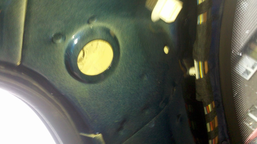

da sieht man wo das wasser hergekommen ist ..
- C360_2014-02-01-15-22-48-940 (Andere).jpg (101.69 KiB) 2072 mal betrachtet

Das zweite Bild ist oben in der Ecke am Dach ne? In der runden Öffnung sieht man ja noch nen Schweißpunkt und an dem meine ich auch kleine Tropfen zu erkennen oder? Ich bin noch unschlüssig, ob der schlecht ausgeführt ist oder ob das so gewollt ist aber jedenfalls kam bei mir das Wasser auch hinter diesem ersten gelben Blech lang und lief dann durch diesen vermeintlichen Schweißpunkt durch. Das kann man eben keinem ohne nen Bild erklären. Hatte glaube sogar schonmal beschrieben, dass durch den Spalt dort nen Kapillareffekt zustande zu kommen scheint, durch den das Wasser durchgesaugt wird.

Sehe ich das richtig, dass das Wasser an den von mit gezeichneten roten Linien lang läuft?
Und dann außen am Holm runterläuft?
Außen am Holm ist bei mir nichts zu sehen. Bei mir läuft es in dem Vierkantrohr, das innerhalb des Holms an der Kante zum Kofferaum liegt...

Hi Dirk & Rumgebastel,
das ist genau der Wasserweg gewesen !
Aber wenn der bei dir anders ist .. wird wohl das Loch auch anders sein.
Wie Rumgebastel schon richtig gesagt hat ist da an dem Schweispunkt bei beiden von uns Wasser gewesen.

Momentan vermute ich, dass es die Dichtung am Rand der "Schaniertasche" ist.brechstange hat geschrieben: Die ganzen anderen Sachen , Reling, Hinteres Scharnier (Gummidichtung) hast du schon abgeklopft oder ?
Vorhin habe ich gezielt übe dem Schanier einen halben Litern gefärbtes Wasser in den Spalt zwischen Dach und Klappe laufen lassen - und das Wasser ist zumindest teilweise am Ende des Vierkant-Rohrs angekommen...

Ich hatte das auch schonmal mit aufgeführt. Das ist nicht schwer. Zwischen der "Tasche" und dem Abschlussblech ist nen Spalt der vielleicht 2-3 mm breit ist. In dem sitzt diese schaumartige Dichtung, die mir bei mir schon recht bröselig vorkam. Ich hab mit Karosseriedichtmasse gearbeitet. Die kann wie Silikon/Acryl verarbeitet und per Spritze in/auf diesen Spalt aufgetragen werden. Die Oberseite ist ein wenig fummeliger. Kann mir zwar nicht vorstellen, dass das Wasser in der Tasche jemals so hoch stehen wird aber dort hab ich per Finger und nur halb geöffneter Klappe auch was aufgetragen. Im komplett geöffneten Zustand ist ja direkt das Scharnier vor der Stelle.In einem anderen Thread (finde ich jetzt auf die Schnelle nicht), schrieb jemand, er habe das mit Dichtmasse dicht bekommen.
