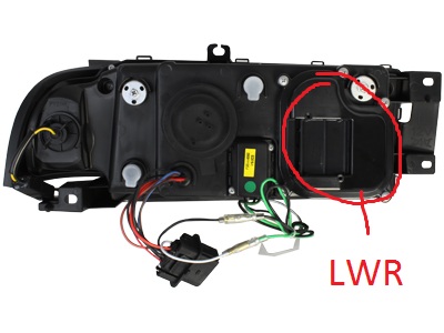

wer kann mir weiterhelfen, und zwar wo werden die Originalen Motoren der LWR
bei den oben benannten Scheinwerfer verbaut ?

Huhu , soweit ich es noch in der Erinnerung habe bei der im Bild gekennzeichneten Stelle . Deckel ab LWR rein . MfG

besten dank, dann kommt die LWR anstelle der Transportsicherung hin.
