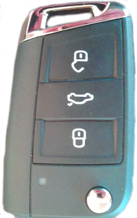

Hallo Zusammen,
vielleicht für den einen oder anderen von Euch von Interesse: Ich hab den Original Skoda-Schlüssel meines O3 zum Golf-7-Schlüssel umgebaut.
Hab mir dazu die Chrom-Schlüssel-Kappe des Schlüssels vom Golf 7 bestellt und den Schlüssel dann umgebaut (geht recht einfach, man benötigt nur einen Torx 6 Schlüssel).
Teilenummer bei VW kann ich per PN gern weitergeben. (Weiß nicht, ob ich das hier posten darf...)
Schaut jetzt wirklich wertiger aus, als das "Plastik-Ding" zuvor. Getauscht wird der hintere Teil, an dem der Schlüssel am Schlüsselbund befestigt werden kann. Das VW-Teil ist
verchromt und aus Metall (Guss?). Dadurch ist der Schlüssel auch etwas schwerer.
Nur mal so als Anregung / Info für Euch.
HG Octi2009
HG Octi2009

Das würde mich schon interessieren. Die Teilenummer kannst Du ruhig reinschreiben, die ist ja offiziell verfügbar. Wäre ja dann dieser hier, oder? Ist der Schlüssel dann auch mit Skoda-Logo möglich - im Selbstbau?

an dem Schlüssel ändert sich an sich nichts, es wird lediglich das Chromteil am Ende ausgetauscht, das hinten am Schlüssel ist.
Dazu muss man das Batterie-Fach öffnen und dann ist dort eine Torx-6-Schraube. Diese Lösen und dann kann man
das Kunststoff-Teil zur Seite herausschieben. Dann das Chrom-Teil einsetzen und wieder die Schraube anziehen.
Zum Schluss noch das Batteriefach wieder schließen und das wars!
Der Schlüssel schaut dann exakt so aus, wie auf Deinem Bild (nur ohne das GTI-Zeichen).
Der Kunststoff-Teil des Schlüssels bleibt gleich, d.h. auch das Skoda-Logo bleibt natürlich da, wo es ist.
Ich mach mal Bilder davon und lade sie hoch.
Das Bauteil hat folgende Nr: 5G0837599A und kostet 8,51 Euro (inkl. MWSt)
HG Octi2009
HG Octi2009

- Beiträge: 161
- Registriert: 21. März 2009 07:43
Re: Chromschlüsselkappe für Schlüssel -> vom Golf 7
So, hab etwas getrickst. Hier anbei die Bilder!
HG
HG
- Key-2.png (95.2 KiB) 8578 mal betrachtet
- Key-1.png (137.64 KiB) 8581 mal betrachtet
Hi Octi2009,
das schaut echt super aus. Danke für die Infos und Bilder! Gleich mal nachbauen.
Viele Grüße, MC
Viele Grüße, MC
Kappe bestellt und heute draufgeschraubt. Sieht super aus und das Mehrgewicht macht den Schlüssel auch wertiger.
Bestellt beim Händler für 7,81 EUR, war innerhalb von 4 Stunden da. Beim ersten Abhebeln des Batteriedeckels habe ich mir gleich mal ein Stück der Fingerkuppe abgeschnitten, weil die Kanten doch echt scharf sind...für alle Nachahmer.
@ octi2009: Bei mir passte die originale (silberne) Schraube wegen des Gewindes nicht mit der neuen Kappe zusammen. Ich habe dann die mitgelieferte schwarze Schraube verwendet, aber die greift nicht richtig im Schlüssel. Wie war das bei Dir?
Jep, war bei mir auch so. Da ist der Korpus des Schlüssels bei VW wohl etwas anders...
habe den "Umbau" demnächst ebenfalls vor mir.. darf ich fragen wie ihr die Schraube dann fest bekommen habt, wenn diese aber nicht richitg greift?
die Original-Schraube (die Schwarze) konnte man dann mit etwas Gefühl schon reinschrauben. Hält bei mir perfekt.
Die mit dem Chrom-Teil mitgelieferte Schraube ist eine normale Gewindeschraube, da das Gegenstück dann ja auch aus Metall ist (bei VW).
Bei Skoda ist das Gegenstück jedoch Kunststoff. Deshalb passt nur die Originale.
Ist aber kein Problem oder so.
