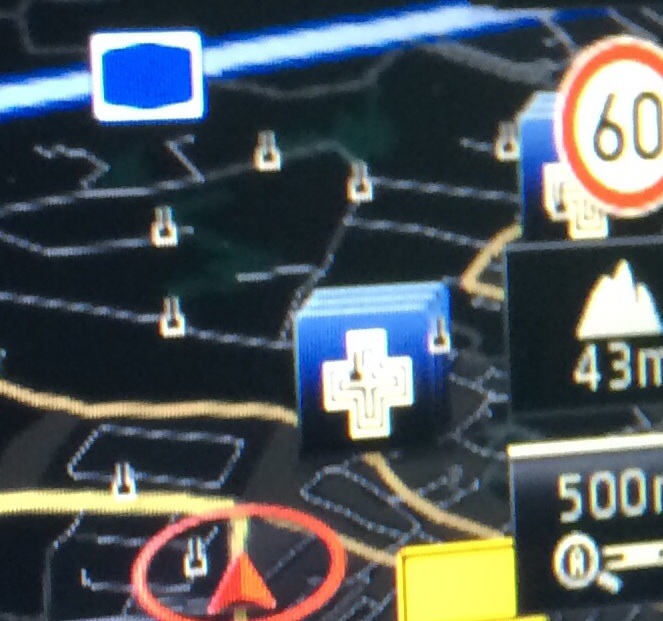

Hallo!
Ich habe das Amundsen Navi mit der aktuellen Firmware Version aus Juni 2014.
Ich bin nicht ganz sicher, ob es vor dem Update auch schon so war.
Aber auf der Karte des Navi werden nur leere Kästechen der Straßenbezeichnungen (blau für BAB, gelb für Bundesstraße) angezeigt.
Ist das irgendwie eine Einstellungssache?
Gruß Nico
keine Straßenbezeichnungen auf der Karte beim Amundsen
- image.jpg (130.88 KiB) 4047 mal betrachtet

Re: keine Straßenbezeichnungen auf der Karte beim Amundsen
Habe das gleiche Problem. Ich denke das ist keine Einstellungssache.
Hallo!
Ich habe es noch nicht versucht, aber eventuell muss man die neuste Version nochmals aus dem Netz ziehen und wieder installieren.
Gruß Nico
Gruß Nico
Ich hab's versucht - bringt nichts
Vielleicht liegt es am Betriebssystem, ich habe nur Apfelprodukte. Ich probiere es mal mit Windoof-Rechner.
Hallo!
Das wärs ja...!
Habs auch mit nem Macbook draufgezogen!
Würde erklären, warum hier kaum ein anderer das Problem zu kennen scheint.
Berichte mal, obs geholfen hat!
Hab SAD auch schon befragt, aber noch keine Antwort.
Gruß Nico
Das wärs ja...!
Gruß Nico
Habe keine Apfelprodukte und bei mir hat alles geklappt ohne Probleme
Problem gelöst.
Habe den gleichen Datensatz mit dem virtuellen Windows 7 auf meinem Mac auf die SD-Karte kopiert.
Alles wieder normal.
Grüße aus Hessen
Peter
Grüße aus Hessen
Peter
Hallo!
Das ist ja ne gute Nachricht!
Ich habe das Update auch nochmal auf einen Windows PC gleladen, nur noch keine Zeit zum installieren gehat.
Dann hoffe ich, dass es sich damit erledigt hat.
Schon eigenartig, dass die Daten mit nem Mac scheinbar nicht vollständig sind
Unglaublich, das war es!
Hat Skoda es nicht so mit den Apfel-Produkten?
Umgekehrt, Apple hat's nicht so mit Skoda
