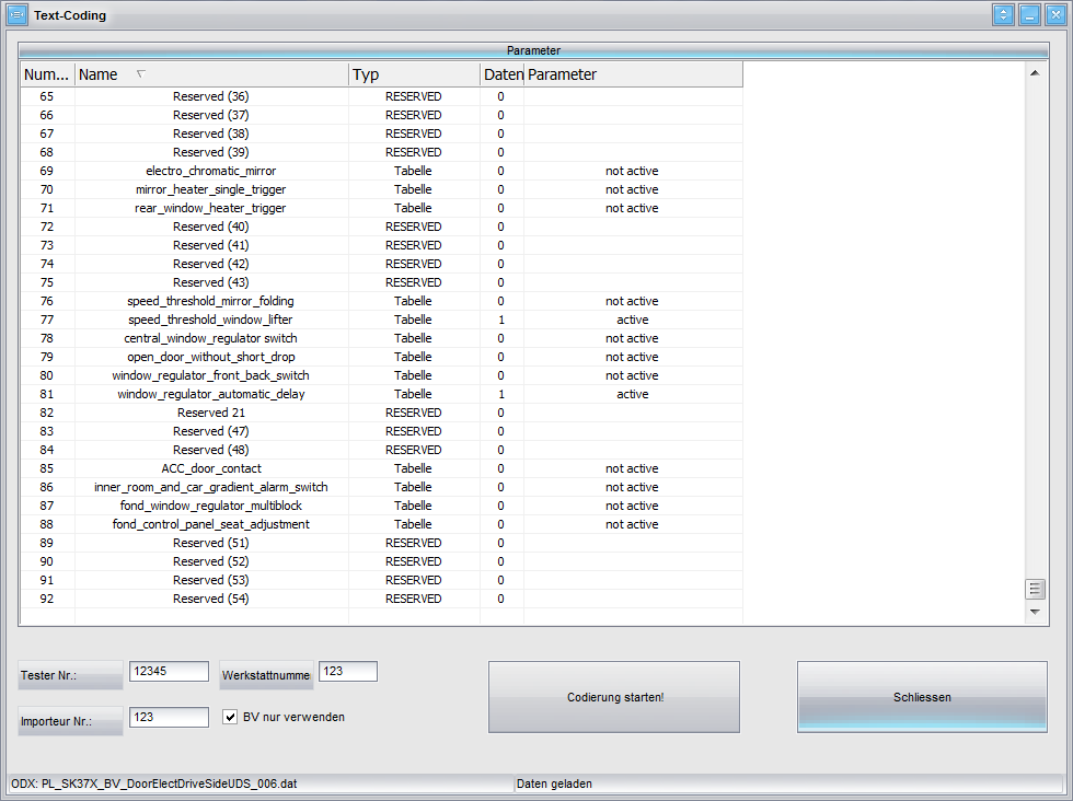

Re: Fzg mit FFB versperrt, aber dennoch von innen zu öffnen?
Hier ist das linke Türsteuergerät
- stg42-3.PNG (64.71 KiB) 3072 mal betrachtet
- stg42-2.PNG (63.71 KiB) 3071 mal betrachtet
- stg42-1.PNG (65.14 KiB) 3076 mal betrachtet
Bit 16 isses. Umcodieren setzt aber voraus, dass der Safelock-Motor auch verbaut ist.
Aber bitte nicht mit VCDS blind Bit 16 codieren. Bei VCDS sind die Tür Stg immer noch nicht dokumentiert.TorstenW hat geschrieben:Moin,
Bit 16 isses. Umcodieren setzt aber voraus, dass der Safelock-Motor auch verbaut ist.![]()
Bei VCP hat man Klartext und braucht keine Bit Spielereien. (Bei MQB)
