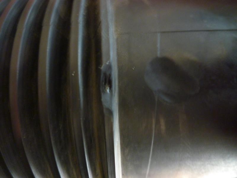

Nochmal zur Scheuerproblematik: Zwischenzeitlich hatte ich einen neuen (gebrauchten) Ansaugschlauch online beim Verwerter bestellt. Dieser stammt aus einem A3 8P mit BKD-Motor und weist an fast der selben Stelle ebenfalls Scheuerspuren auf, allerdings lange nicht so weit fortgeschritten wie an meinem altem Schlauch.
Andere BKD-Fahrer sollten das also ggf. mal im Auge behalten.
