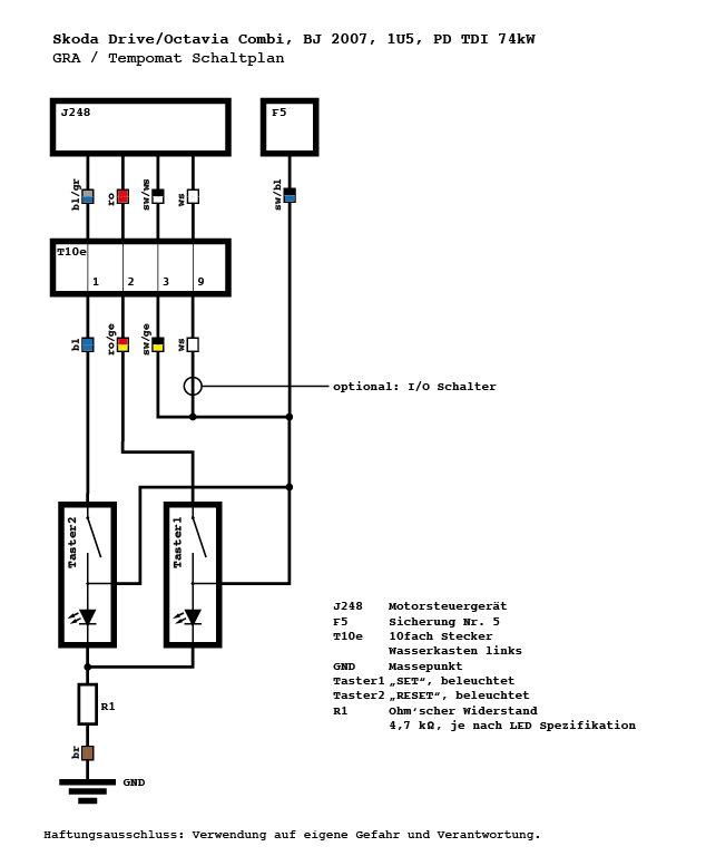

Update:
Das Ding funktioniert einwandfrei.
An dieser Stelle vielen Dank an Beatsteak17, der mir das für einen kleinen Unkostenbeitrag freigeschaltet hat.
Hier der Schaltplan, falls das jemanden interessiert.

Hab das ganze gestern gesehn, und das funktioniert einwandfrei, ich finds eine gute alternative wenn man Airbag, Lenkrad (und weitere Verkleidungen um den Kabelbaum des Hebels zu verlegen) nicht abbauen will.
Der rastende Ausschalter ist auf meinem Tempomathebel eigentlich auch immer auf "On", warum sollt ich den auch "doppelt" ausschalten, den Sinn hab ich noch nie verstanden und existiert bei anderen Marken auch nicht (Bsp. Mercedes), bzw. der VDO Tempostat den ich in meinen alten Fiat.
Was vielleicht noch sinnvoll wäre, wäre ein Öffner Taster um den Tempomat ohne Kupplung und Bremspedal ausschalten zu können, aber in der Regel muss man eh bremsen, ich tipp auch oft nur das Pedal an, aus Gewohnheit.

Genau den würde ich bei einem Eigenbau auch mit einbauen, denn das habe ich im 1Z sehr zu schätzen gelernt (da ist das serienmäßig so).wäre ein Öffner Taster um den Tempomat ohne Kupplung und Bremspedal ausschalten zu können

Ja, das wäre tatsächlich praktisch. Nur mit diesen beleuchteten Tastern ging eben vom Platz her nicht mehr.
