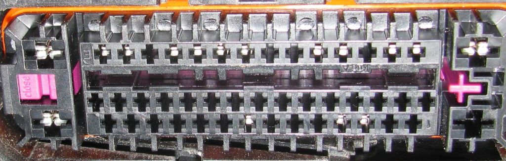

Reifendruckkontrolle active in mein Octavia Scout m.y. 2012
2014-08-11-0910 (Large).jpg (64.89 KiB) 4742 mal betrachtet
