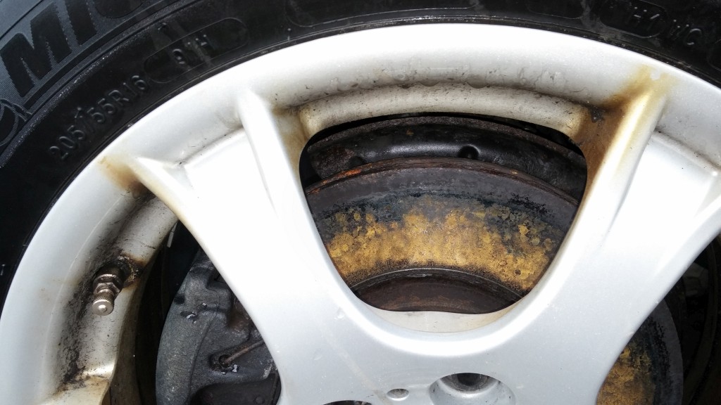

habe hier einiges zu den unterforderten Bremsscheiben hinten gelesen. Mein Octavia II 2.0 TDI Bj 2005 hat das ohne Ende. Habe mit 70 und 140 tkm jeweils neue Scheiben, Beläge und nun mit 160tkm neue Bremssättel reingekommen, weil diese nicht mehr gängig waren und schliffen.
Mein Auto steht regelmäßig 3-4 Tage. Fahre 20000km/Jahr. Kann man da wirklich nix tun? Unterbodenwäsche im Winter bringt scheinbar auch nix.
Bremssättel/Ränder der Scheiben...kann man die irgendwie behandeln, streichen, säubern, ....? All das hat vermutlich wenig Effekt. Der Rost entsteht ja direkt auf der blanken Scheibe.

...habe mal an den ersten Beitrag ein Bild angehängt. Hier stand mein Octavia seit dem Vorabend, also ca. 12 Stunden! Nach 80km Fahrt über salzig-nasse Landstraße.

Du hast aber die vordere Bremsscheibe fotografiert.

Ja, das ist vorne. Die hinteren kamen 6 Monate später neu rein und sehen momentan nicht ganz so schlimm aus. Wenn ich bewußt etwas mehr bremse bekomme ich die schon blank (bis auf einen 1-2cm breiten Streifen außen.). Aber nach kurzer Zeit sehen sie wieder so aus. Habt ihr das auch?

Aber die vorderen dürften nicht so aussehen! Her solltest du mal nachschauen lassen,
der Rostrand ist lt. deiner Beschreibung zu breit!

Durch das Bremsen verlagert sich durch die Trägheit der Masse der Schwerpunkt nach vorne (deswegen knickt das Fahrzeug auch vorne ein). Aus diesem Grund übernimmt beim Octavia die vordere Bremsanlage ca. 80% der Bremswirkung, der hinteren bleiben also noch ca. 20%. Dies muss so sein, sonst würden die hinteren Räder blockieren, was fatale Folgen haben kann (da Spurführende Achse). Da die hintere Bremse so natürlich weniger beansprucht wird, als die vordere, wird diese weniger heiss und erfährt auch weniger abrieb. Hierdurch kann es zu Rostansätzen kommen, die sich nach und nach in die Bremsscheibe einarbeiten.
Zusätzlich, so wie du es beschreibst, bist du durch Salzwasser (Streusalz vermute ich mal) gefahren. Salzwasser ist der Beste Freund der Korrossion und dem Rost. Vermeiden kann man das nicht, bzw. schwierig.
Ich hoffe ich konnte helfen, wenn jemand ein "allerheilmittel" für das ganze gefunden hat, dann immer her damit.
