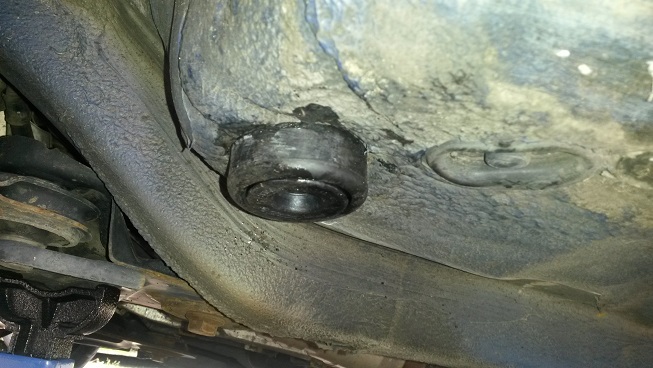

die hatte ich auch mal, habse mir beim fahren irgendwann aus dem Unterboden gerissen, war dumm

KvD hat geschrieben:die hatte ich auch mal, habse mir beim fahren irgendwann aus dem Unterboden gerissen, war dumm
Das muss man auch erst einmal schaffen !!!

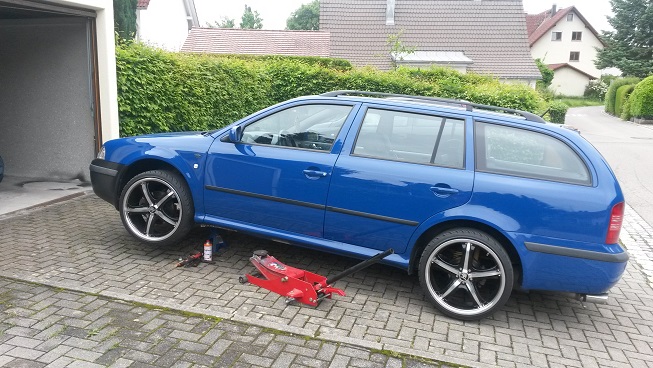

Übrigens sollte man das Auto mit dem Wagenheber nicht unbedingt an diesen Jet Packs anheben. Damit verbiegt man sich den Unterboden ruck zuck. Mit der Bühne ist es ok aber mit dem Wagenheber würde ich das nicht machen. Besser mit einem Gummistück am Längsträger ansetzten.

Grundsätzlich wieß ich das es auch nicht die optimale Lösung ist, aber da ich mit dem Wagenhaber nicht so weit unter das Auto komme ( und der ist schon super flach das erste Drittel ) funktioniert das schon mit etwas Vorsicht.

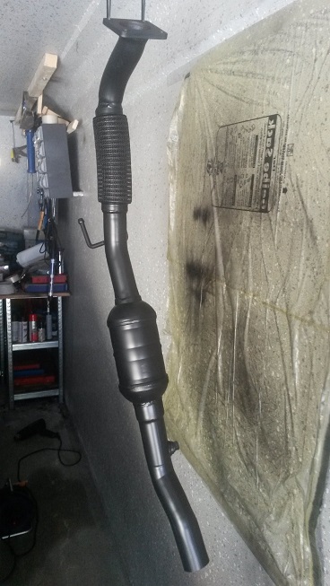

Dann ist heute noch mein neuer Kat angekommen, ich hatte ja vor einiger Zeit mal einen Universalkat eingeschweißt, da aber jetzt die Dichtung zwischen Krümmer und Kat undicht ist und ich ihn jetzt ausbbauen muss kommt ein neuer rein.

- Drei Schichten Auspufflack und jede sorgfältig mit dem Heißluftföhn eingebrant.
