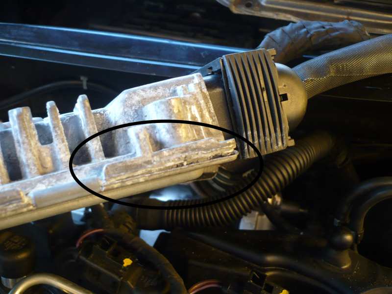

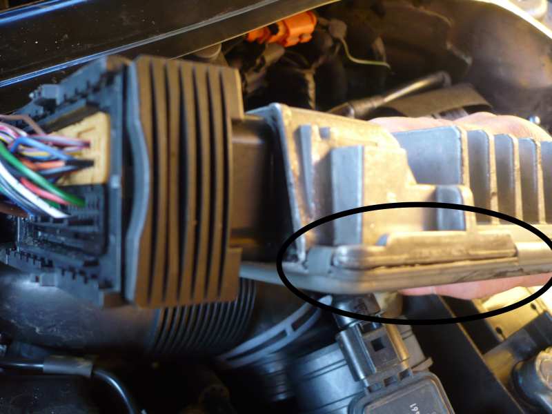

Re: Ladekotrolllampe leuchtet Dauer - Batterie wird aber geladen
Es nähert sich dem Ende.
Generator(en) icl Regler alle OK.
Fehlerursache: Wasser im Motorsteuergerät.
Der L Eingang vom Generator wird vom Steuergerät nach unten gezogen, damit arbeitet die Lichtmaschine nicht (mehr).
Wie kommt Wasser ins Steuergerät - da läuft die Ursachenforschung noch.
Wasserkasten war und ist nicht verstopft.
allerdings läuft von oben jede Menge Wasser drüber.
Wie man Steuergerät hier UNGESCHÜTZT einbauen kann ist mir ein absolutes Rätsel.
Bei VW/Skoda scheinen Träumer am Werk gewesen zu sein.
