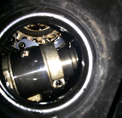

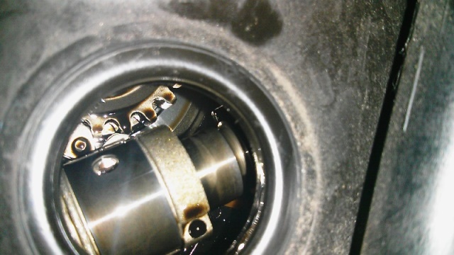

da ich heute meine Winterreifen drauf gepackt habe, hab ich gleich mal die Gelegenheit genutzt um mal wieder nach dem Kettenspanner zu schauen.
Tja, ich würde sagen der ist bald fällig. Der Unterschied zu den zwei Bilder ist gerade mal ein Jahr :evil:
1. Bild August 2014, 2. Bild Oktober 2015
Aktuell hab ich 67.000Km drauf.
Kettenspanner August 2014
Kettenspanner Oktober 2015

Tobi87: Wieviele "Klicks heraussen" sind das denn auf dem 2. Bild?

also selbst auf dem original Bild ist es schwer zu erkennen, aber ich würde sagen da schauen 5 Zähne raus.
Die stelle ist ja grundsätzlich schwer zu fotografieren durch den knappen Platz.
