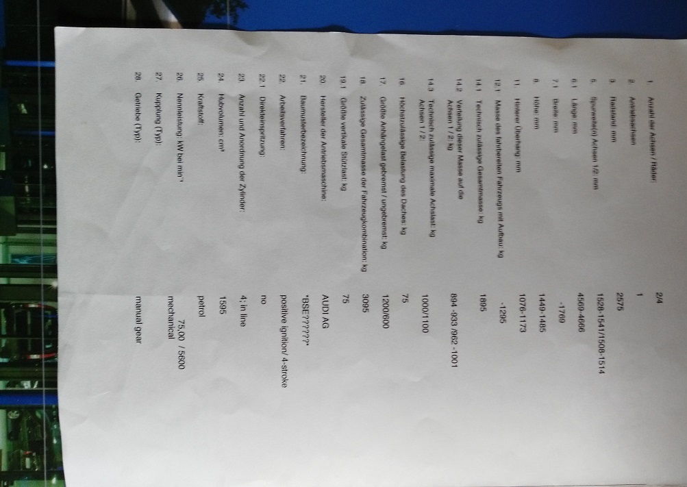

Du musst bei deinen Rechenbeispielen aufpassen:
Es zählt nur die zulässige Gesamtmasse nach Fahrzeugschein
Wenn dein Octavia eine zulässige Gesamtmasse von 1895 kg hat, dann ist egal wie viele Insassen du im Auto hast oder wie viel Gepäck.
Zulässige Gesamtmasse (ich nehme mal an des Zuges) 3095 kg abzüglich der technisch zulässigen Gesamtmasse des Autos (1895 kg) macht 1200 kg zulässiges Gesamtgewicht des Wohnwagen. Auch wenn das Auto leer ist. Egal. Nur Wohnwagen bis 1200 kg Gesamtgewicht.

Moin
Jo so ist es mit den Zulässigen Zug Gesamtmasse. Das sind die eingetragene Gesamtgewichte der beidne Fz zusammen.
Aber dieser eintragt dürft bei dir nur drin stehen weil du warscheinlich die 1200kg anhängelast nur bis 8% Steigung fahren darfst oder ?
Genau so verhält sich das übriegens bei deinem Klasse B führerschein eingetragene Gesamtmasse des Autos + Eingetragene Gesamtmasse des Anhänger dürfen max. 3500kg sein.
Poste doch sonst bitte mal ein Bild von deinem Fahrzeugschein (Farhgestell nummer usw. kannst du unkentlich machen).

es wurde doch oben eh schon schön erklärt...
1. höchst zul. Gesamtgewicht vom PKW + höchst zul. Gesamtgewicht vom Anhänger (lt. Fzg.-Schein) darf max. 3500kg ausmachen...
2. höchst zul. Gesamtgewicht vom Anhänger muss kleiner gleich der höchst zul. Anhängelast vom Zugfzg. sein...
3. Stützlast vom Zugfzg. darf nicht überschritten werden...
das wars grundsätzlich

okay, zefix. dann also doch nur max. 1200kg...
Anbei der Wisch mit den offiziellen Daten des Octi.
- IMG_20150910_153626.jpg (176.45 KiB) 3549 mal betrachtet

Re: Abnehmbare Anhängerkupplung und Wohnwagen - was beachte
Gutes Beispiel dafür sind diese 499-Euro-Anhänger vom Baumarkt. Die haben keine Bremse und haben meist ein zulässiges Gewicht von 750 kg. Sie dürfen aber trotzdem nicht mehr wiegen, als das Auto ungebremst ziehen darf (im Fall meines CFHF-Octi sind das 690 kg, der Threadersteller dürfte nur soviel zuladen, dass 600 kg nicht überschritten werden).
Gerade bei kleineren Wohnwagen ist Vorsicht geboten! Die wiegen leer oft schon fast soviel wie das maximale Gesamtgewicht. Dann kann man quasi nichts mehr einladen. Wir hatten mal so ein Teil mit 600 kg zulässigem Gewicht, das leer ein gutes Stück über 500 kg lag. Viel mehr als die bezogenen Betten konnte man da nicht einladen
, der Rest musste im Auto mitfahren.
Viele Grüße,
Jan
Falsch. Du kannst auch einen gebremsten Anhänger mit einem zulässigen Gewicht von 1,5 Tonnen anhängen, solange er bei deiner Benutzung nicht mehr wiegt, als das Fahrzeug ziehen darf (1200 kg in dem Fall). In dem Fall kannst du an deinem Auto die zulässige Zuladung eben nicht ausnutzen.2. höchst zul. Gesamtgewicht vom Anhänger muss kleiner gleich der höchst zul. Anhängelast vom Zugfzg. sein...
