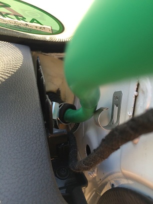

Ich habe ein Bowdenzug in das Ablaufloch beim geöffneten Schiebedach durchgeführt um zu sehen ob der Ablauf verstopft ist.
Der Zug ging einwandfrei bis zum Motorraum durch.
Dann habe ich die A-Säulenverkleidung demontiert und den Ablaufschlauch inspiziert.
Dieser Schlauch mündet in eine Gummimuffe, weiß nicht wie ich das beschreiben soll siehe Foto.
An dieser Stelle trat das Wasser aus, lief am Amturenbrett herunter und sammelte sich im Fußraum.
Ich habe die Stelle mit einer Schlauchschelle abgedichtet und habe nun ruh.

Update: Hab jetzt die A-Säulen Verkleidung demontiert. Habe den Schlauch etwas nachgesetzt. Meine Frage ist nun, muss der Schlauch schräg angeschnitten sein? Also hat das einen technischen Hintergrund? Er ist im Winkel von etwa 45° abgeschnitten. Wenn nicht würde ich den gerade abschneiden, das er weiter in das Verbindungsstück geht. Für eine Erklärung wäre ich sehr dankbar :D
