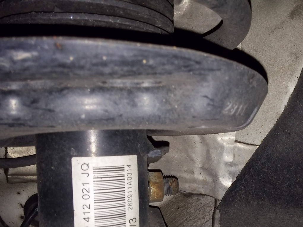

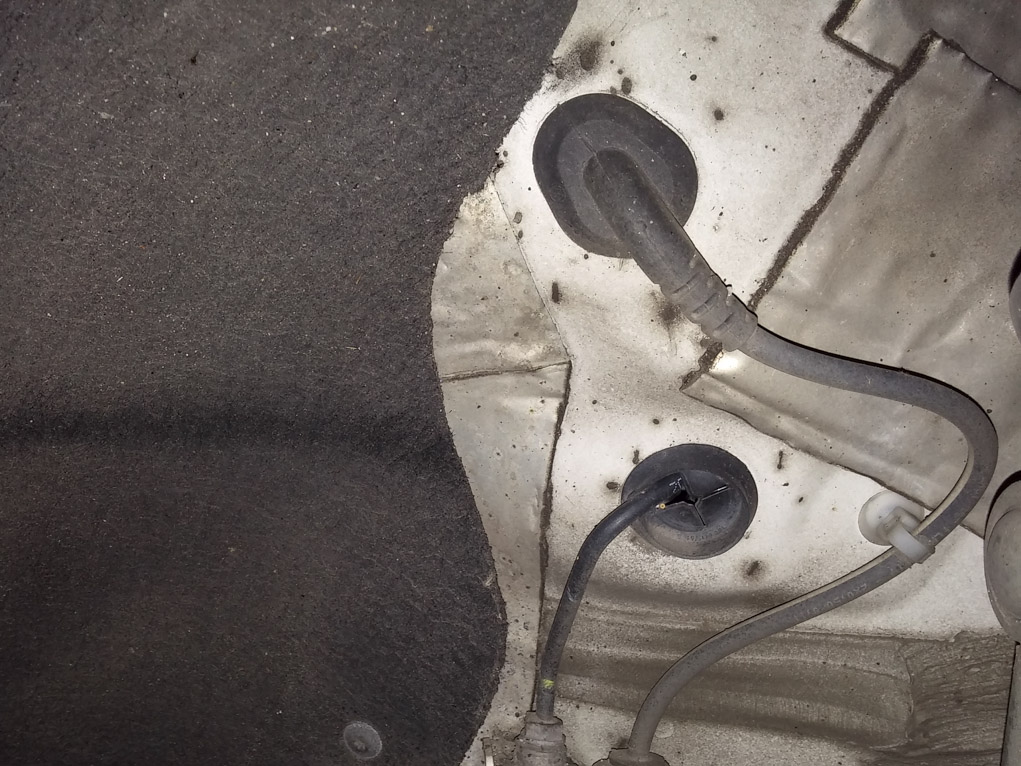

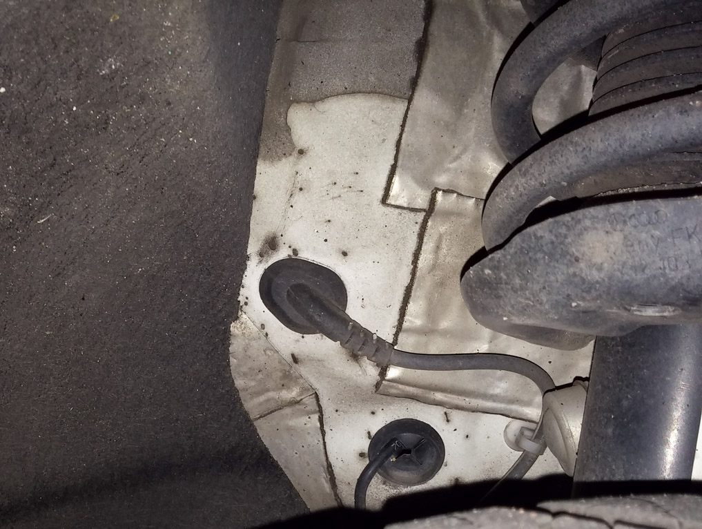

Hey,
habe vorhin mal Fotos in den Radlauf hinein gemacht. Reicht dir das erstmal? Kannst du erkennen was du suchst?
Wenn du es ausführlicher möchtest muss ich dich wohl auf das nächste Frühjahr vertrösten. Wenn die Räder das nächste Mal runter kommen kann ich auch mal unter die Abdeckungen schauen.
Viele Grüße :)
PS: Rein informativ; ich habe nur Schnodder aber keinerlei Rost in Verbindung mit der Dämmung sehen können. Das Butyl klebt wie am ersten Tag und scheint sich inzwischen quasi mit der Karosserie verbunden zu haben :)

ja, danke. Das reicht mir. Es ist wirklich Luftdicht verklebt. Da sollte nichts rosten.
