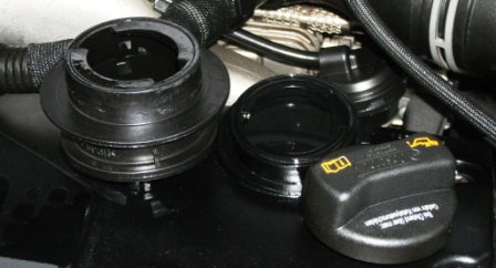

Soderli,
nun habe ich nochmal alles saubergemacht und richtig zusammengebaut
So sehen die Teile des Öleifüllstutzen aus

So nun nochmal,
hab ausversehen auf "Absenden" gedrückt anstatt auf "Vorschau".
Und nur weil sich das Mittelstück mit gedreht hat und sich nicht richtig drauf war sind ca. 250ml Öl im Motorraum verteilt worden.
Hoffe es ist alles zu sehen und der Motor tropft auch nicht mehr.
