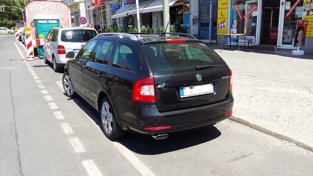

Ich hol den Thread mal wieder hoch. mein 1,6 TDI 7 Gang DSG ist von 12/12 also MJ 2013. Ihr sprecht immer davon, man müsste das Endrohr ein Stück kürzen und es sei gekrümmt. Mein Endrohr ist aber nicht gekrümmt sondern guckt gerade raus. Ist das dann bei den letzten Modellen evtl. so dass nichts gekürzt werden muss, da das Rohr ja gerade ist? Hab die Ovale Blende bereits bestellt und würde die morgen beim Autohaus abholen können.
Ansonsten hab ich noch von 2008er Limo RS TDI einen ESD, kann ich den montieren einfach, oder ist das für den Motor/DPF nicht gut weil der 1,6 TDI ja eig. wohl keinen richtigen ESD hat?

Doch das Endrohr muss ein wenig gekürzt werden weil sonst die Blende nicht passt. In der Anleitung steht zwar wie viel aber ich habe selber abgemossen und es nach meinem Geschmack eingerichtet.
Die gekrümmten Endrohre haben nur die PD Motoren
Ich würde den ESD nicht montieren da der 1.6 TDI einen Mittelschaldämpfer hat und mit einem zusätzlichem ESD könnte es Probleme mit dem DPF geben

okay ist erledigt, hab jetzt den ovalen genommen. Bild hier bzw. im Vorstellungsthread. Hat mich 77€ plus 10€ für 1 Stunde Selbsthilfewerkstatt und 15€ Macherlohn für einen Bekannten gekostet. Denke sieht ganz gut aus :)
