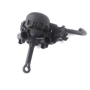

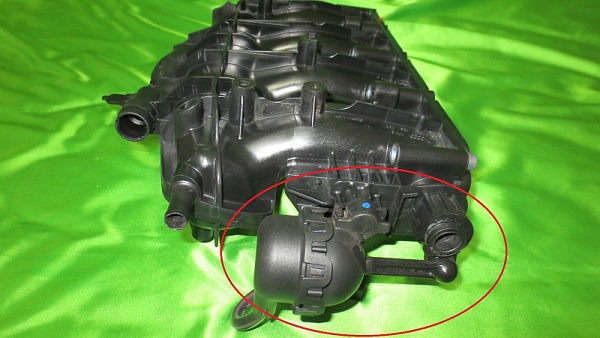

Hallo liebe Gemeinde,
ich habe mal eine Frage zum Thema Ansaugbrücke bzw. Saugrohr. Ich brauche nur ein bestimmtes Teil (siehe Bilder) von der Ansaugbrücke. Hat jemand eine Idee ob man das auch einzeln bekommt? Oder ob es eine Teilenummer nur für diesen Part gibt?
Danke schonmal.

Hab grad das gleiche problem, dass mir der Verbindungs"Knochen" vom Nippel abgesprungen ist und nicht mehr halten will :(
Aber es scheint so, als wenn es nur die Komplette Ansaugbrücke gibt, Teilenummer 06J133201AS :motz:
http://vagpart.com/skoda/octavia-oct-eu ... um-system/
Also entweder man kauft sich ein komplettes Neuteil:
http://www.original-teile-shop.de/a/vw- ... oda%29.htm
oder man besorgt die ganze Brücke als Gebrauchtteil und nimmt sich nur, was man benötigt...
oder man könnte es mit dem Rep.Satz von Audi, bzw. der Klammer versuchen:
oder man versucht es mit sowas 8)
http://forums.vwvortex.com/showthread.p ... viewfull=1
