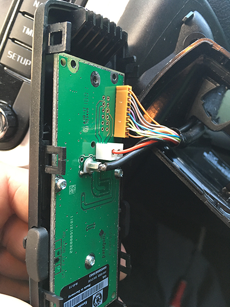

Meine Handyhalterung ist leider an den Schrauben gebrochen.
Ein Ersatzteil hatte ich sogar doppelt zuhause, warum auch immer ich die mal gekauft hatte.
O2, MJ2012
Jetzt fangen die Probleme an.
Wie löse ich die Kabel? Das scheint mir alles fest verlötet und nicht abnehmbar??

Hinterm Handschuhfach ist eine Koppelstelle/Steckverbindung....(mit Schaumstoff umwickelt)
Alternativ die Platine tauschen.....
