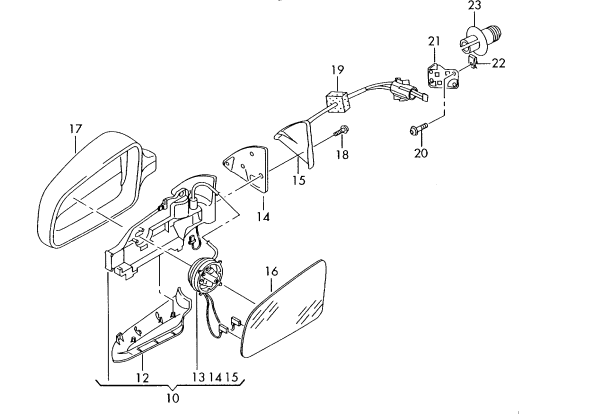

Der linke Aussenspiegel wurde beim Ausparken beschädigt.
Welche Ersatzteile gibt es da? Am liebsten hätte ich eine Teileliste oder Explosionszeichnung.
Ich will nicht alle Teile wechseln, sondern nur was notwendig ist.

Die Oberschale ist immer gleich. Gibt zwei ausführungen Grundiert zum Lakieren und eine aus schwarzem Kunststoff (ist billiger und man spart sich das Lakieren zur not noch eine für die rechte Seite kaufen und beide in Kunststoff schwarz (wenn man geizig ist).
Das Unterteil gibt es einmal nur mit Blinker und einmal mit Blinker und Umfeldbeleuchtung (das brauchst du) leider wurde dort irgendwann mal der Stecker geändert und es gibt nur noch eine Version, hier muss ggf. gebastelt werden, da du aber ein BJ 2008 hast sollte das die Version sein die es noch gibt.
Gläser gibt es auch viele Konvex, Asphärisch, das ganze einmal in normal und getönt.
Nummer 17 1Z0 857 537 B41 Satin Schwarz oder 1Z0 857 537 A GRU wäre die Grundierte version falls du rechts eine schwarze möchtest 1Z0 857 538 B41
Nummer 16 (Glas) 1Z1 857 521 (Glas Aspährisch mit Weitwinkel das sollte es wohl sein).
Nummer 12 1Z0 949 101 D mit Blinker und leuchte.
Die Nummer 12 das unterteil passt auch wenn es nicht original ist zum Deckel, ich habe für meinen auch mal zwei bei eBay gekauft weil der eine nen Riss hatte (Mülltonne gerammt) und deshalb grünspan drin Wuchs
und auf der anderen Seite sind ewig die Blinker LEDs ausgefallen.
