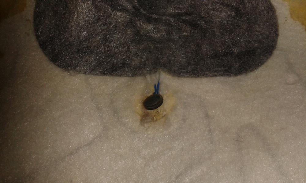

Es war tatsächlich der Temperaturfühler.
Neuen NTC mit 10kOhm eingelötet und läuft wieder, Kostenpunkt: 2,50€
Das Zerlegen des Sitzes ist allerdings echt ne Strafarbeit
Gruss
