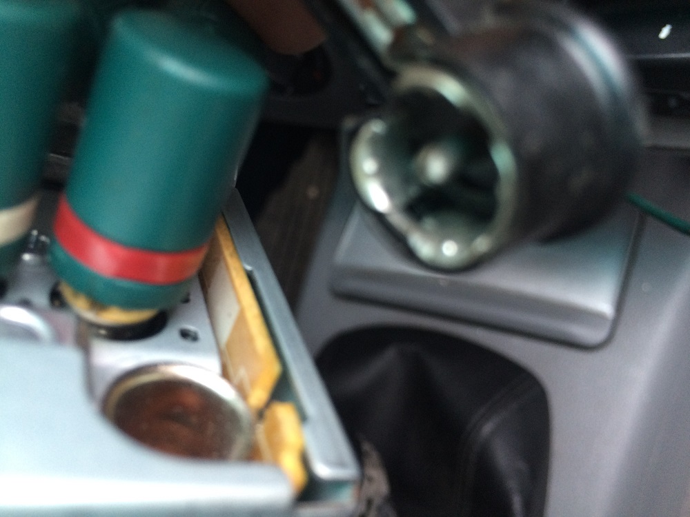

ich habe ein Foto wo der Stecker fehlt und ein welchen stecker ich gekauft habe.[img]
Stecker
Stecker
[/img]
Radio
Radio
Kann es vielleicht sein das ein Stecker zwischen der Antenne und dem Stecker ausgesteckt ist, oder hat die Antenne etwas?

Radio: Der schlechte Empfang liegt vermutlich ganz einfach daran, dass der Antennenverstärker nicht mit Strom versorgt wird. Was Du gekauft hast, ist ein Adapter vom "alten" auf den "neuen" Antennenanschluss. Reicht nicht. Ein Phantomeinspeiseadapter hat zusätzlich noch einen Stromanschluss, der an den geschalteten +12V-Ausgang des Radios kommt. Und die gehen dann über das Antennenkabel zum Antennenverstärker. Sieht z.B.so aus und der hier ersetzt zusätzlich Deinen soeben gekauften Adapter.
Achtung! Du kannst nicht einfach +12V direkt auf's den Mittelleiter der Antenne legen!
P.S. Falls Du ein VAG-Radio hast, kannst Du das alles vergessen. Da ist die Phantomeinspeisung eingebaut. Gruß, Prizo

Danke Prizo Prizo für die antwort, so wie ich das verstehe habe ich den Falschen stecker gekauft (der kleine Adapter oben bild) das heisst ich brauche den mit dem Kabel (was du mir geschickt hast). Kann man das nicht in einem ElektroLaden (Conrad, ATU, usw.) auch kaufen?
Ich wollte mir das mit dem Radio und dem schlechten Empfang noch mal genauer anschauen, dachte vielleicht ist ein Stecker locker oder so und wie ich es raus zog hatte ich aufeinmal empfang und mir kam es vor als ob die Kabeln die zum Radio kommen ein bischen zu kurz sind, und da sind noch ein paar andere die lose rumhängen, habs angesteckt aber es hat sich nichts geändert. Und wenn ich das Radio in der Hand habe habe ich Empfang, sobald ich alle Kabeln reinschiebe und es reindrücke verschwindet der Empfang.
Ich probiere es mal mit dem Phanthomstecker hoffe es wird besser.
