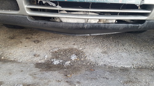

hat jemand eine Anleitung wie ich den Frontspoiler beim Vorfacelift abbaue? Ist der mit Schrauben montiert oder einfach nur geclipst?
Wäre mal schön zu wissen da meiner einem Schneepflug gleicht (siehe Datei im Anhang).

Der Spoiler an sich sollte nur gesteckt sein, aber schau mal im Radkasten ob nicht ganz unten noch ein bis zwei Schrauben sind. Und auf der Unterseite sind vielleicht auch noch welche versteckt. Ganz genau kann ich dir das nicht sagen, hab so eine Stosstange schon ewig nicht mehr abgebaut.

So viel ich mich erinnern kann, wird er nur von vorne nach hinten eingeschoben und geclipst, ev. noch an der Radhausschale verschraubt, aber das musst du ja vom Kotflügel aus sehen.

schraub das Ding doch einfach oben fest. An der Unterkante des Schlosträgers sind 2 Bleche ich glaube mit Polsterung/Schaumstoff, dort kann man mittels Schraube und Mutter den Spoiler quasi festschrauben, sodass er nicht mehr nach unten hängt. Hab ich vor ein paar Jahren so gemacht.

Hey das ist ne gute Idee, meiner sieht ähnlich aus, werd ich mal probieren!
