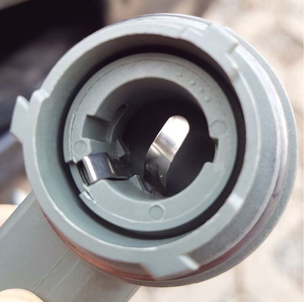

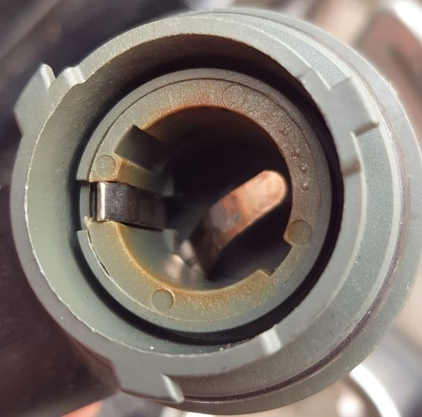

Moin Gemeinde,
mein O2 FL „frisst“ in letzter Zeit TFL Birnen wie nix gutes …
Ich hab mal von dem Problem „prellender“ Kontakt gehört und mir dann ne neue Fassung geholt. Die alte Fassung war innen total verbrannt…
Irgendwo hatte ich gelesen, es gebe eine „neue“ Fassung, wo das Problem nicht mehr auftritt… Mein freundlicher konnte mir aber nix dazu sagen…
Jetzt fängt es wohl wieder an… Der Kontakt an der Birne ist komplett weggeschmolzen und die Fassung ist wieder verkohlt…
Ich hab gedacht, ich versuchs mal mit dem Publikumsjoker:
Kennt einer von euch eine Fassung für nen 2012er Octavia FL Combi (nicht RS) Tagfahrlicht vorne (links UND rechts) inkl. Teilenummern?
Bitte nicht die PA6GF30… die habe ich selber schon ^^
Anbei noch paar Bilderchen
"prellender" Kontakt am TFL killt Lampen ohme Ende...
- alt
- 20180304_163818.jpg (50.03 KiB) 2227 mal betrachtet
- neu
- 20180304_163807.jpg (41.95 KiB) 2227 mal betrachtet
- Lampe
- 20180304_163745.jpg (105.1 KiB) 2227 mal betrachtet

Nur mal so am Rande "PA6GF30" ist die Bezeichnung für den verarbeiteten Kunststoff u. nicht die Teilenummer.
Dass das Leuchtmittel in der Fassung einen Wackelkontakt hat u. damit eine "Funkenstrecke" auslöst, liegt aber nicht am Kunststoffmaterial, sondern an der zu geringen Vorspannung des Kontaktbleches.

Ich habe auch schon das kleine Kontaktblech versucht etwas nach oben zu biegen... geht dann auch paar Wochen wieder... ich kann mich aber an eine Fassung erinnern, wo der Kontaktfinger nicht so ein kleines gebogenes Blech ist, sondern als Finger von unten in der Mitte auf den Kontakt drückt. Nur finde ich keine Teilenummer.

Laut TPI-Nr: 2024661/3 (Teilenummern: 2x 1Z0 941 669 (Haltering) und 2x N 017 732 8(Lampen) )
Und schau mal ob die Dimmung vom TFL abgeschaltet, also auf 100% steht (VCDS erforderlich).
Die blöden Dinger machen sonst PWM (Pulsweitenmodulation).
Viel Erfolg!
Viel Erfolg!

Die TPI ist mir bekannt, ist aber die gleiche Fassung wie ich schon habe.
Naja, doch nochmal zum freundlichen hin und schauen, was er meint.
Das mit der VCDS Programmierung ist ein guter Tipp. Danke!
