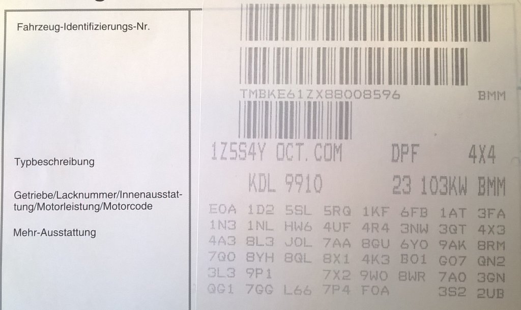

Danke für den Tipp mit dem 7zap!
Ein weiteres Mosaiksteinchen der Information.
Ja, die liebe PR-Nummer. Die wurde schon in vielen anderen Threads erwähnt, die ich auf meiner Suche durchstreift habe.
Allein ich finde in meinem Service-Heft keinen Eintrag, bei dem "PR" vornedran steht.
Hab jetzt mal ein Bild von dem Aufkleber im Serviceheft gemacht.
Allerdings, bei der Vielzahl von 3stelligen Kürzeln im unteren Feld, da taucht auch das "2UB" ganz am Ende auf...
Und in der von Dir verlinkten Liste PR-2UB erscheint bei einer Federvariante die "L66", und dieses "L66" taucht dann weiter unten beim Stoßdämpfer für Schlechtwegefahrwerk wieder auf, und bei mir in der Ausstattungsliste auch...
Noch ohne jetzt auf der 11 Jahre alten Feder nach Farbmarkierungen geforscht zu haben, traue ich mich jetzt doch fast zu sagen:
Feder 1K0 411 105 DM
Dämpfer 1K0 413 031 BL
Jetzt noch eine gescheite Quelle dafür auftun. Wo kauft Ihr?
Ich bin jetzt halt über autoteiledirekt.de gestolpert, weiß aber nicht, ob das ein Ramschladen ist oder ganz ok, obs noch billiger geht oder ob ich das beste gefunden habe...
Die erste Feder in der preisgestaffelten Übersicht mit "DM" ist gleich die billigste für 19,72€ von Ridex (hatten die nicht auch Kondome
), der erste Dämpfer mit "BL" kommt von Monroe für 42,25€

- skoda_modellinfo.jpg (89.31 KiB) 1772 mal betrachtet
