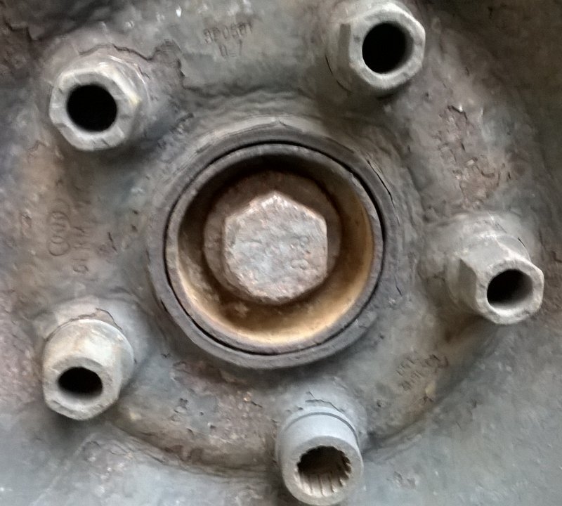

Mal schnell am Auto die "große Schraube" fotografiert - ich gehe doch recht in der Annahme, daß es der große verrostete Schraubenkopf ist, der in der Nabe von außen sichtbar ist?
Hatte kurz die Befürchtung, daß die Schlüsselweite für mich schon "Spezialwerkzeug" ist, aber die 27er Nuss, die da drauf passt, gibt mein Ratschenkasten locker noch her.
An anderer Stelle hatte ich schon von unterschiedlichen Schraubenköpfen gelesen - 6kant oder 12kant - ich habe offensichtlich noch 6kant und damit Anzugsmoment 200Nm plus ein halbe Drehung - kann das wahr sein? Wird das nicht arg fest? Ist es hier evtl. auch so, daß man nach Lösen der festgerosteten, durch das damalige Festziehen gedehnten Zentralschraube diese durch eine neue ersetzen sollte?
Was erwartet mich nach Lösen der Zentralschraube? Ein vom Schraubkopf halbwegs abgedichteter Raum, in dem die Vielzahn-Steckverbindung sauber auseinandergeht oder etwas festgegammeltes?
Kann man die gesamte Gelenkwelle nach Lösen der getriebeseitigen Verbindung soweit herummanövrieren, daß man die Steckwelle herausziehen kann? Oder muß man den Achsschenkel vom Querlenker lösen und ein bißchen herausschwenken, damit genug Platz ist?

Mich wundert bei Dir die 6 Kant Ausführung.
Liegt evtl daran, dass es ein Scout ist.
Sollte Dir die 6Kant Nuss abbrechen oder wegrustchen, kannst immer noch eine Armatur draufschweissen und das Ding mit einem langen Hebel lösen.

Die große 6 Kantschraube muss raus (die hat ordentlich NM). Es gibt auch eine 12 Kantausführung die hat weniger Moment. Ich glaube der 6 Kant hat 180NM. Dann noch die Welle Getriebe Seite Lösen Da du die Ausführung mit Gelenken hast wo Kugeln drin sind, sind da glaube ich 6 Schrauben drin, die Lösen und du kannst die Welle entfernen.Eigentlich ist so eine Welle ausbauen nicht so schlimm aber ohne Grube oder Bühne ehr eine nicht so tolle Arbeit.
Schraube kannst du wohl wieder verwenden, ich habe es jedenfalls immer so gemacht wenn ich Antriebswellen ausgebaut habe (habe das am Octavia aber noch nicht gemacht).
Gruß Flo

turrican944 hat geschrieben: Schraube kannst du wohl wieder verwenden....
Aha, deshalb steht auch in der Anleitung "neue selbstsichernde Nabenschraube verwenden..."?! :o
Junge, das ist eine DEHNschraube, die für die einmalige Nutzung gedacht ist! Wer die wieder verwendet, der spielt russisch Roulette!
Und dann auch noch solche Tipps geben......
kopfschüttelnde Grüße

Aber weil ich heute den Karton mit der Gelenkwelle wieder aus dem Kofferraum geholt habe, bin ich einem Verdacht nachgegangen und habe ihn geöffnet: Da ist eine neue Nabenschraube beigelegt. Allerdings mit einem 17er Innensechskant, ächz, das gäbe mein Ratschenkasten nun eher nicht her. Und das Anzugsmoment für diese Schraube ist auch wieder nicht klar.
