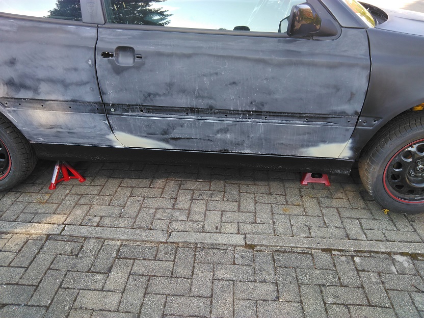

Statusbericht Cabrio:
Die Technik ist im großen und ganzen wieder Fit, allerdings sind die Karroseriearbeiten um einiges aufwendiger als ich es im Ansatz erahnt hatte !!!
Nachdem ich am Unterboden den Unterbodenschutz im Bereich der Wasserstopfen und der Wagenheberaufnahme entfernt war eigentlich kein Unterboden mehr vorhanden...
Ursache des ganzen ist der Dreck, welcher sich in den Kotflügeln an der A-Säule gesammelt hat.
Darunter ist der Schweller durchgerostet (ca. 2cm großes Loch), wo das Wasser schön in den Zwischenraum laufen konnte.
Die Bodenabschlussbleche hab ich aus dem Zubehör für den normalen Golf 3 bestellt, diese passen mit etwas Anpassen ganz gut.
Die Wagenheberaufnahmen konnte ich noch über Classic Parts bekommen.
Auf der linken Seite bin ich fast durch, dort mussten am Aussenschweller Anfang und Ende instand gesetzt werden sowie in der Mitte ein kleines Stück.
Wie auf den Bildern zu sehen ist fehlen die vorderen 10cm noch, welche aber nächste Woche auch fertig werden.
Als nächsten Schritt muss ich noch den Kotflügel anpassen und dann geht es auf die rechte Seite, wobei ich da die Hoffnung habe, dass es dort nicht ganz so schlimm ist, da der Schweller vorne im Kotflügel Bereich noch nicht durchgerostet ist

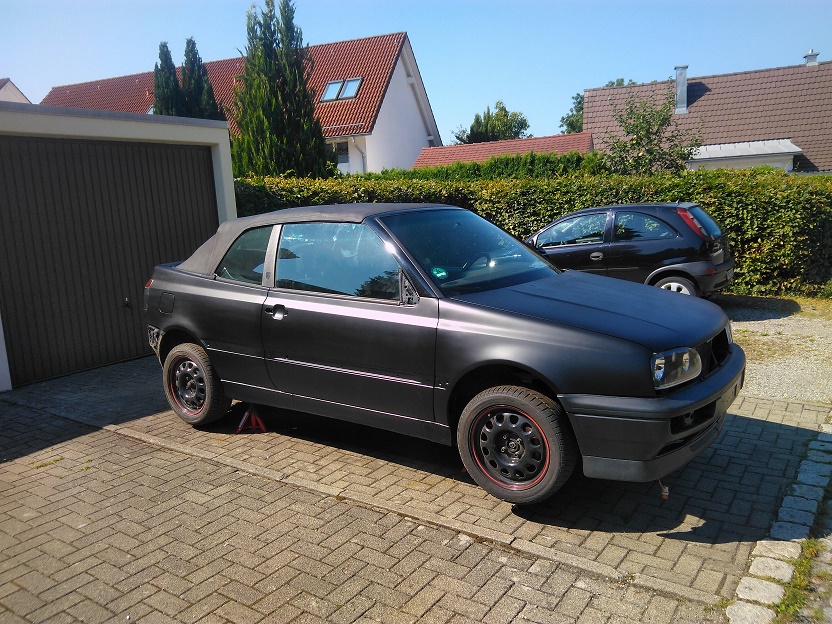

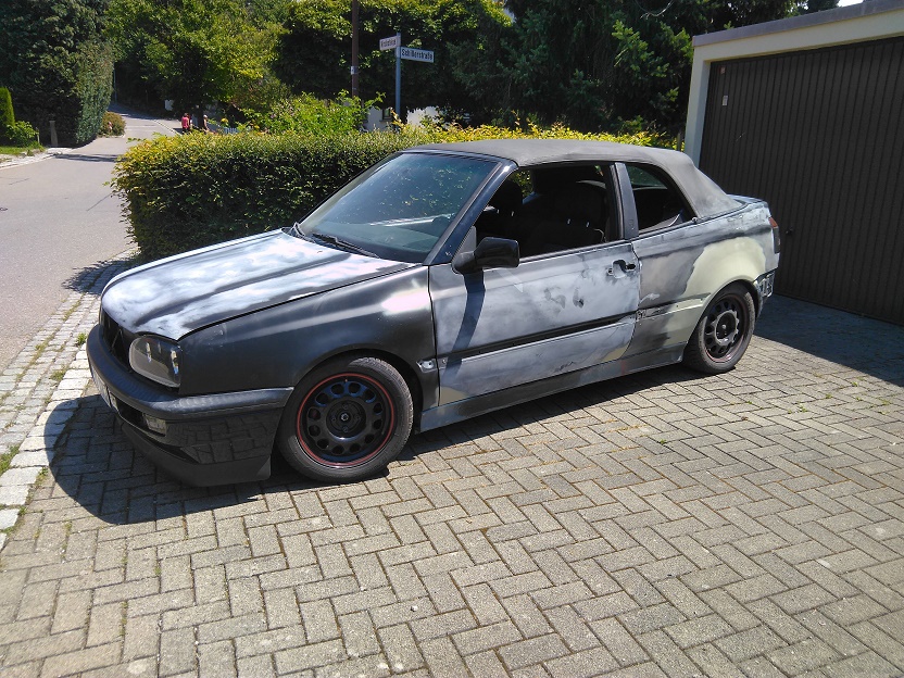

Der aktuelle Stand der Dinge:
Boden, Schweller und Wagenheberaufnahmen sind fertig und mit Karrosseriedichtmasse versiegelt.
Sowie der Radlauf links welcher wie erwartet unter der Kunststoffverbreiterung vor sich hin gegammelt ist, da dieser ganz fachmännisch mit Dichtmasse angeklebt worden ist.
Diese Woche habe ich ihn dann soweit komplett angeschliffen und weitesgehend zerlegt zu lackieren (Foto unten ist nicht ganz der aktuelle Stand)
Nächste Woche bekommen die Schweller und der Boden noch eine frische Lage Unterbodenschutz und dann kommt Farbe drauf.

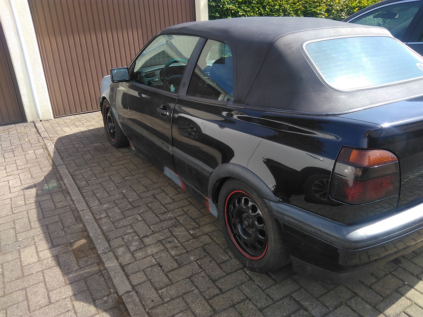

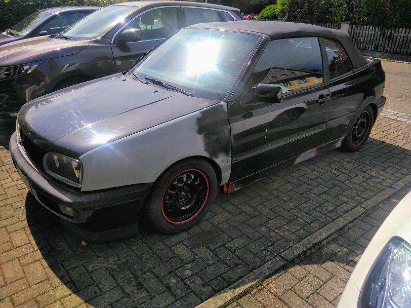

Der aktuelle Zustand:
Auf beiden Schwellern und Unterbodenhälften ist frischer Unterbodenschutz gespritzt, pro Seite ist eine ganze 1 Literdose drauf gegangen.
Wie auf den Bildern zu sehen gab es im Anschluss noch eine Ladung Grundierung und dann Mattschwarz hinterher.
Und das ganze fast in Showqualität
, wie es vor der Garage halt so geht...
Nächstes Jahr soll es dann eine etwas vernünftigere Lackierung geben, da ich jetzt erstmal noch das schöne Sommerwetter genießen möchte und schließlich der Octavia auch wieder etwas Liebe braucht !!!

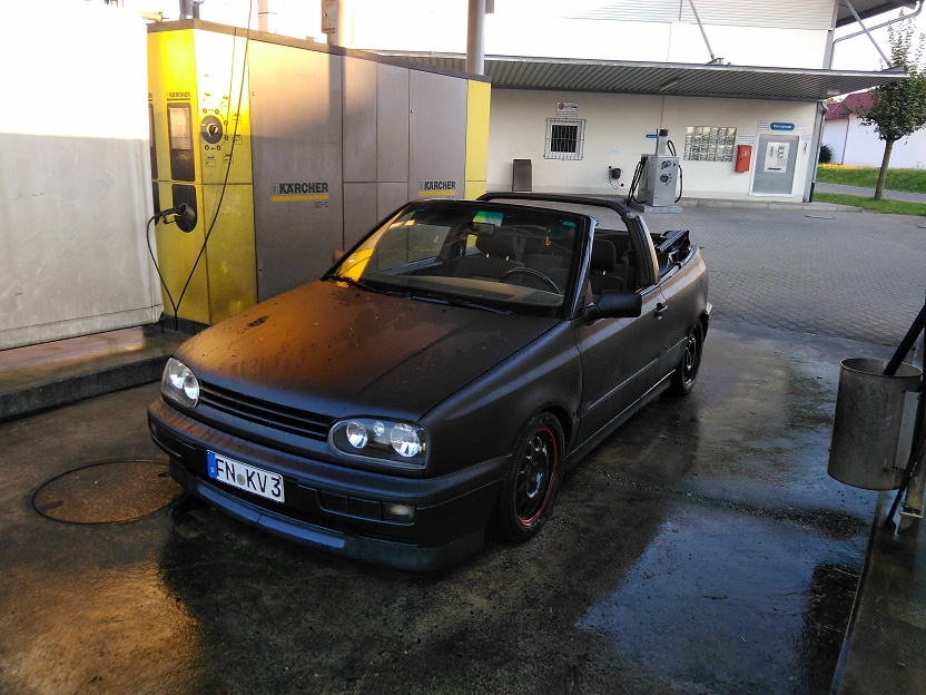

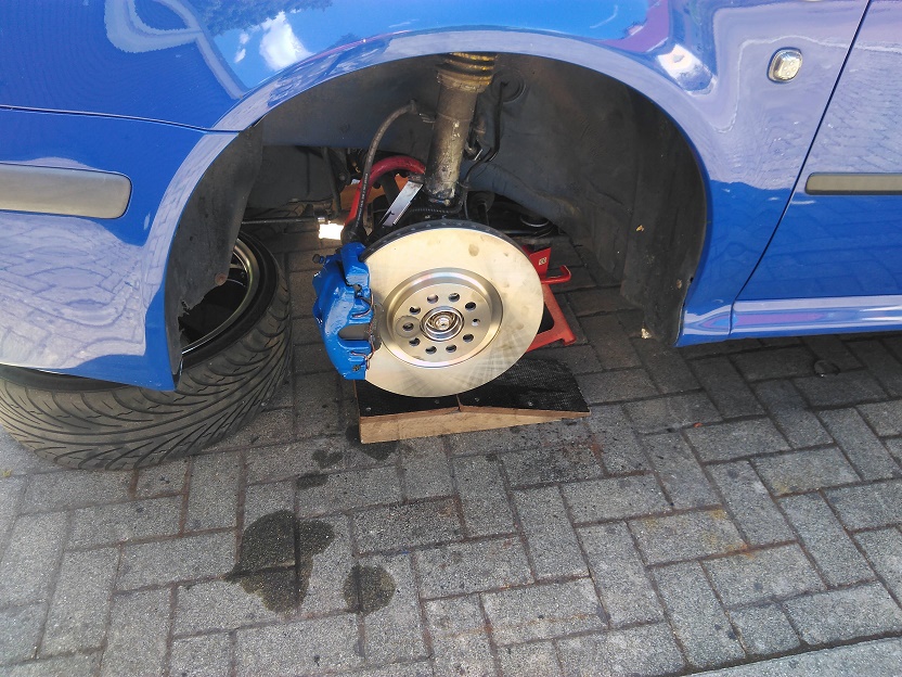

Endlich !!!!
Die 312er Bremse ist verbaut, dazu gabs links noch ein neues Antriebswellengelenk und zwei neue Spurstangenköpfe.
